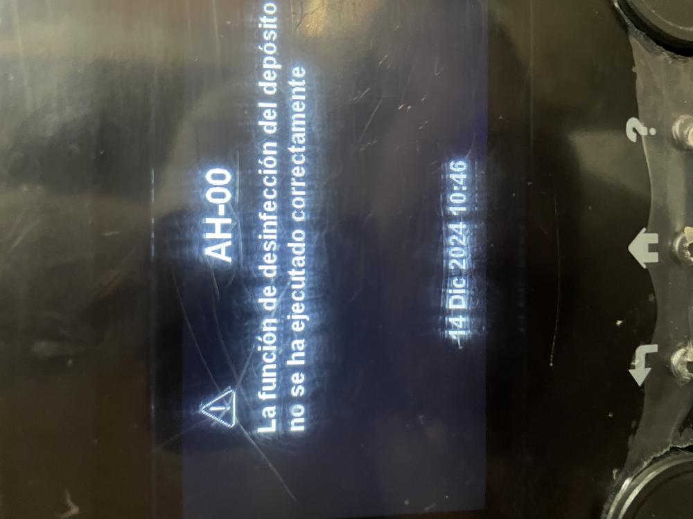

El problema es que el modo desinfección del depósito de ACS ha dejado de funcionar correctamente.
Lo tengo configurado para que lo haga una vez a la semana a 60º durante 40m.
Desde hace 2 semanas arroja el mensaje "AH-00":
Archivo adjunto 32196
Como me imaginaba que no podría subir la temperatura debido al suelo radiante, le puse el "modo de funcionamiento de alta potencia" para que usara la resistencia del depósito.
El resultado ha sido el mismo pero con un consumo de luz acojonante. A parte, el depósito no supera los 45º. No hay manera.

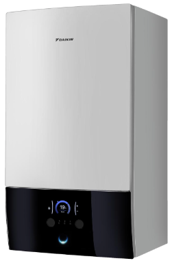

La Aerotermia que tengo es:
ERLA14DV3:

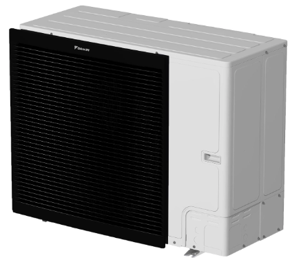

EBBX16D6V:
Archivo adjunto 32198

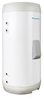

EKHWS250D3V3 (250l):

Hoy a venido el técnico de Daikin a mirar este tema.
La verdad es que ha matado dos pájaros de un tiro.
El primer pájaro era el descrito en mi post. Desinfección fallida del depósito de ACS.
El segundo pájaro que no he puesto en el post anterior para no mezclar varias cosas, era que la Aerotermia me estaba consumiendo entre 55kw y 65kw al día (consumo total de la casa).
El culpable: La sonda de temperatura del depósito de ACS que estaba mal puesta.
No marcaba más de 38º con lo cual calentaba como el caldero de Lucifer al no alcanzar nunca los grados marcados. De ahí también el consumo. Obvio.
Así que el depósito estaba desinfectado no, lo siguiente. Todos los días. :-O
