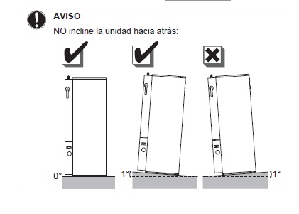

Me han instalado la unidad exterior de mi aerotermia en una terraza que tiene pendiente. El caso es que me la han dejado desnivelada y pienso que hace más ruido del que debería por esta cuestión. ¿Qué se podría utilizar para dejarla a nivel y si es necesario que este perfectamente a nivel?

Yo la tengo montada sobre una especie de bandeja que tiene unas patas con tornillos que permiten su nivelación. Ademas tiene un agujero de drenaje al que se puede acoplar un tubo para conducir los vertidos de las condensaciones a un punto adecuado.

Debe estar vertical en todos los ejes, ten en cuenta que tiene un ventilador con un rodamiento.

En el manual de instalación de Daikin se indica que la inclinación máxima admisible es de 1º, y que en caso de tener esa inclinación debe ser siempre hacia adelante, nunca a hacia atrás.

Un grado en el mundo real no es nada, vas con un nivel de burbuja normalucho y no aciertas ni a tiros. Los hay más precisos, con guías para leer mejor, o hasta electrónicos.
Pero ahí lo tienes, si no está vertical del todo hará más ruido y se joderá antes. Que vuelvan los instaladores y que lo dejen bien, que será calzarlo con algo o dar un par de vueltas a las rocas de los pies.
