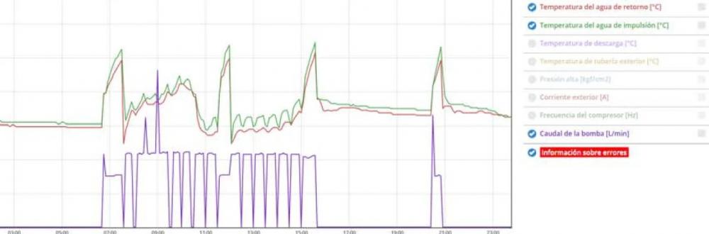

Buenos días a todos. Veréis, hoy he podido observar los datos del funcionamiento de mi máquina, aquarea 7kw, en el cloud de panasonic. Os pongo una captura de la información que saqué del día de ayer.
Archivo adjunto 32143

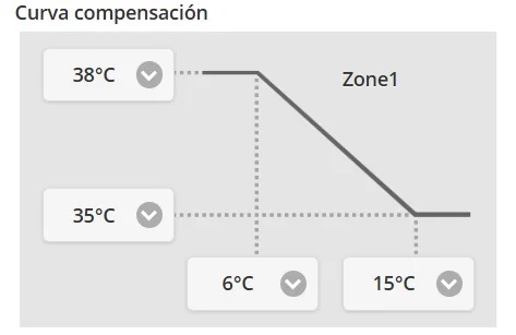

En la gráfica se puede ver como como en las horas nocturnas el compresor está parado, pues lo tengo programado para que funcione en horario solar, de 10:30 a 15.00, como se puede comprobar. La máquina tiene depósito de inercia y está programada para trabajar con una curva de compensación de

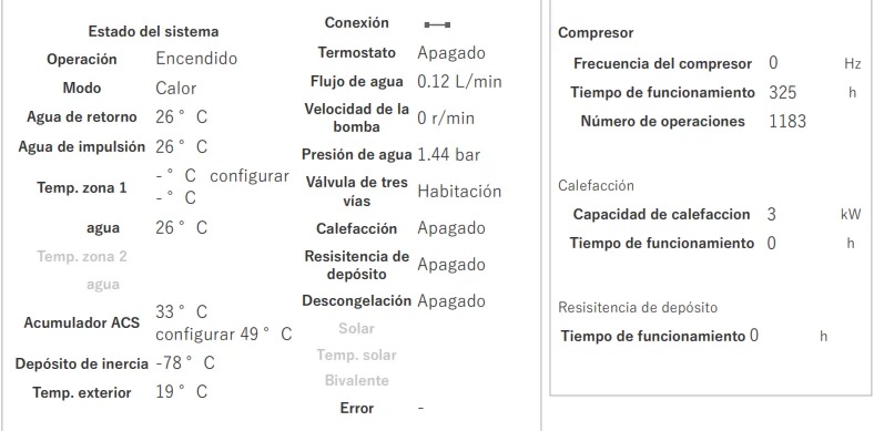

antes de comenzar el horario de trabajo, 10:30 horas, los parámetros de la máquina son
Archivo adjunto 32142
La demanda se realiza con 6 circuitos que tienen un termostato que abre cada uno de ellos, estando situados en 2 distribuidores que se alimentan hidráulicamente mediante una bomba a la salida del depósito de inercia, además, hay dos circuitos permanentemente abiertos. Antes de de comenzar a trabajar las temperatura en cada una de las habitaciones son de aproximadamente 20º y cuando llegan las 10:30 los tengo programados a 23º hasta las 15:00h, con objeto de que la casa coja inercia para el resto del día, de momento lo estoy consiguiendo con muy poco coste al aprovechar las placas solares. El tema es que, como podeis ver en las gráficas, la máquina hace sucesivas paradas a pesar de que la consigna de 23º no se alcanza en ninguno de los termostatos y me surge la duda de si el compresor para al alcanzar la consigna de los termostatos, al alcanzar la temperatura de impulsión fijada en la curva o lo que primero ocurra, no lo tengo claro y el caso es que yo intento que no pare hasta alcanzar la temperatura de consigna de los termostatos. He probado a trabajar en los diferentes modos de silencio pero el resultado es el mismo. En fin, no entiendo el motivo de que la máquina haga paradas cuando en teoría tiene demanda. A ver si alguien puede encontrar alguna explicación que me ayude a solucionarlo, uno de mis objeticos al usar la máquina en horario solar no era solamente ahorrar si no que trabajara de continuo para que tuviese menos arranques y paradas pero por lo visto no lo estoy consiguiendo. Muchas gracias de antemano.
