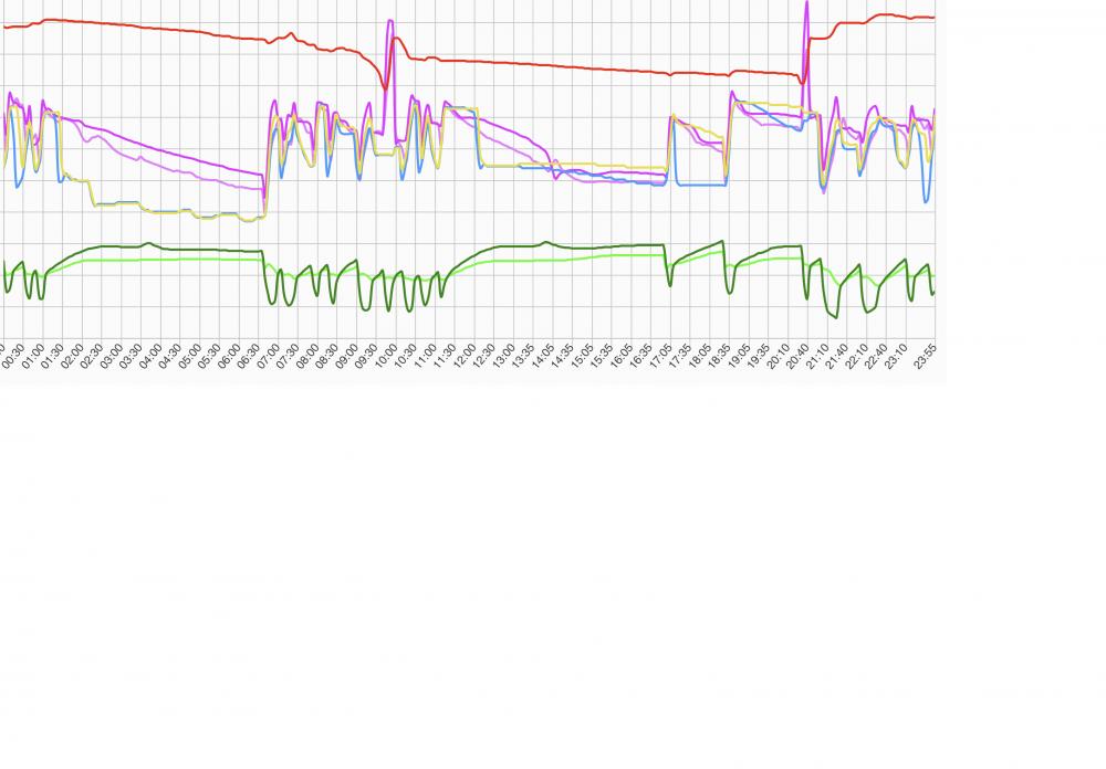

¿qué temperatura consideráis más adecuada para acumular el agua caliente y con qué diferencia de temperatura inicial el recalentamiento.
actualmente lo tenemos en 50º con una DT de 5º, ¿lo véis correcto?

Es "a piñón" salvo de 01:00-07:00 que está programada para que la máquina esté apagada.

Gracias por el consejo. Yo ahora tengo programado que caliente a las 12, a las 16, a las 20 y las 00, y es cierto que muchas veces no salta porque no lo requiere, y en otras observo en las gráficas de consumo que el tiempo que está funcionando la máquina es muy corto, apenas 20 o 30 minutos.
Probaré a cambiarlo a dos al día.
Gracias por vuestros comentarios aunque, la verdad, no creo que merezca la pena en mi caso
Por ejemplo ayer en todo el día sólo "saltó" dos veces. Ver gráfica abajo, línea roja

Es porque son depósitos pequeños. Tenemos la mala costumbre en España...
En Alemania y estos países, el mas pequeño son 300L
Pero bueno hay que adaptarse... mientras que la máquina se acople al serpentín y vaya bien de potencia, y no tenga que encender compresor varias veces para hacer un ciclo, pues ni tan mal.
