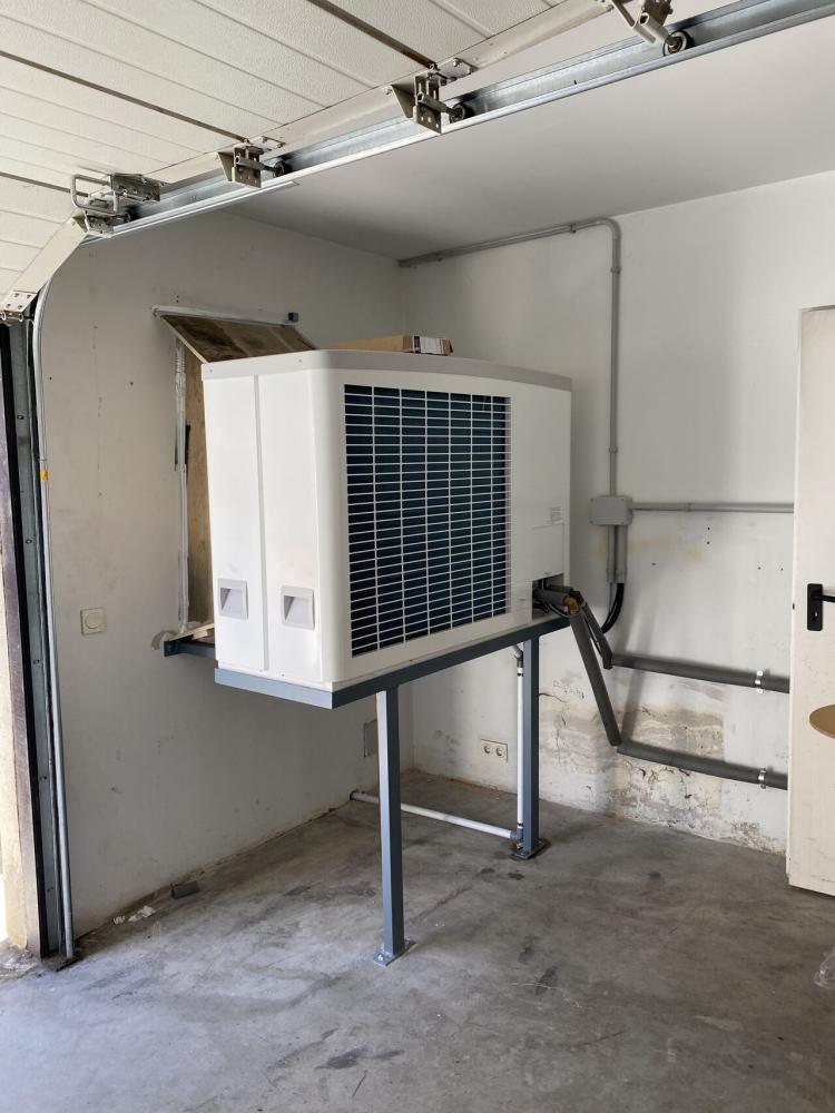

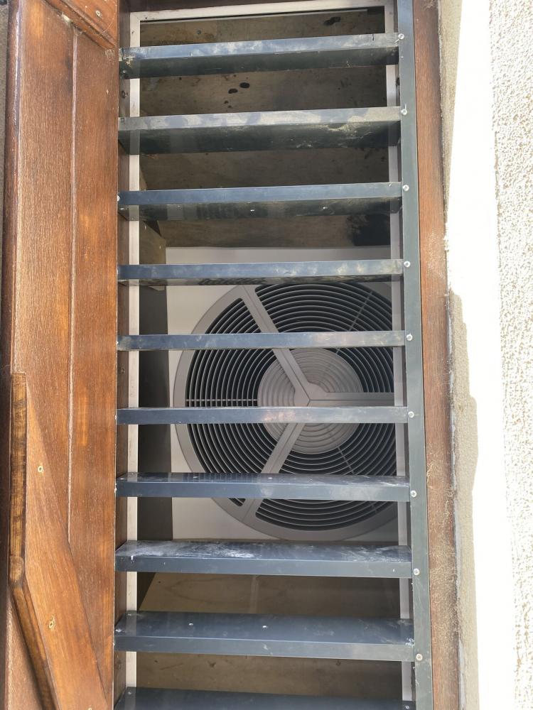

    Debajo de casa tengo un garaje - bodega
    Que se mantiene todo el año entre 10 y 15 grados
    Está bien ventilado de echo tiene una ventana que está abierta todo el año y es más grande que el tamaño del ventilador de una máquina de aerotermia de 5 o 6 kW
    ?¿Que te parece instalar la máquina en la bodega con el ventilador hacia la ventana
    Para que expulse el aire frío hacia fuera?
    Ademas la caldera de gasoil y el depósito de inercia
    Lo tengo en el mismo sitio por lo tanto tendría menos perdidas por los tubos más cortos
    Es una tontería o está bien?
    abr 2012
    Norte
    1.541
    Predeterminado Re: Cambio de gasoleo a aerotermia
    Mira....
    No es sencillo pero se puede.
    Cambio de gasoleo a aerotermia-1727803481204.jpgCambio de gasoleo a aerotermia-1727803482901.jpg
    mark_kitos está desconectado Forero
    nov 2022
    27
    Hostia
    Eso es juntamente lo que estaba pensando
    Las patas se las hago yo
    Y había pensado también en las chapas para dirigir todo el aire hacia fuera
    Mil gracias de verdad

    Pero ojo, debes garantizar la entrada de aire en el local pero a base de bien... ese equipo mueve una cantidad de aire brutal (en realidad todos lo hacen).

    De no ser que tengas problemas para instalar el grupo al exterior, yo personalmente no te aconsejo de ponerlo en el garaje y me explico;
    No olvides que el grupo expulsa una cantidad enorme al exterior y eso quiere decir que en invierno te va a meter aire de afuera el mismo volumen que expulsa y si es una zona muy fría pues entonces puedes tener problemas con el hielo en las tuberías que puedas tener el el garaje y lo mismo en el verano solamente que entonces es el calor con el que puedas tener problemas.
    El grupo donde mejor rendimiento tienen es en el exterior con buena ventilación.

    Hola, lo de mejorar el COP no es verdad. Siento destrozar el mito...
    Un equipo de este tipo ventila mucho mucho aire, y debes introducir mucho mucho aire.
    Quiere decir que en 15 min no queda nada del aire en el habitáculo y todo es aire nuevo del exterior.
    La única ventaja REAL sobre esto, es poder instalar un equipo sin unidad exterior. No hay ninguna otra...
    Y lo que ha dicho el compañero es cierto, si vives en una zona muy fría, el garaje será como tenerlo abierto.
