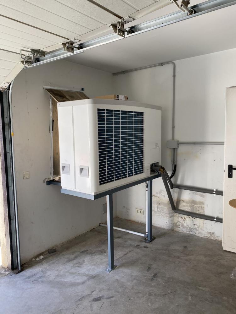

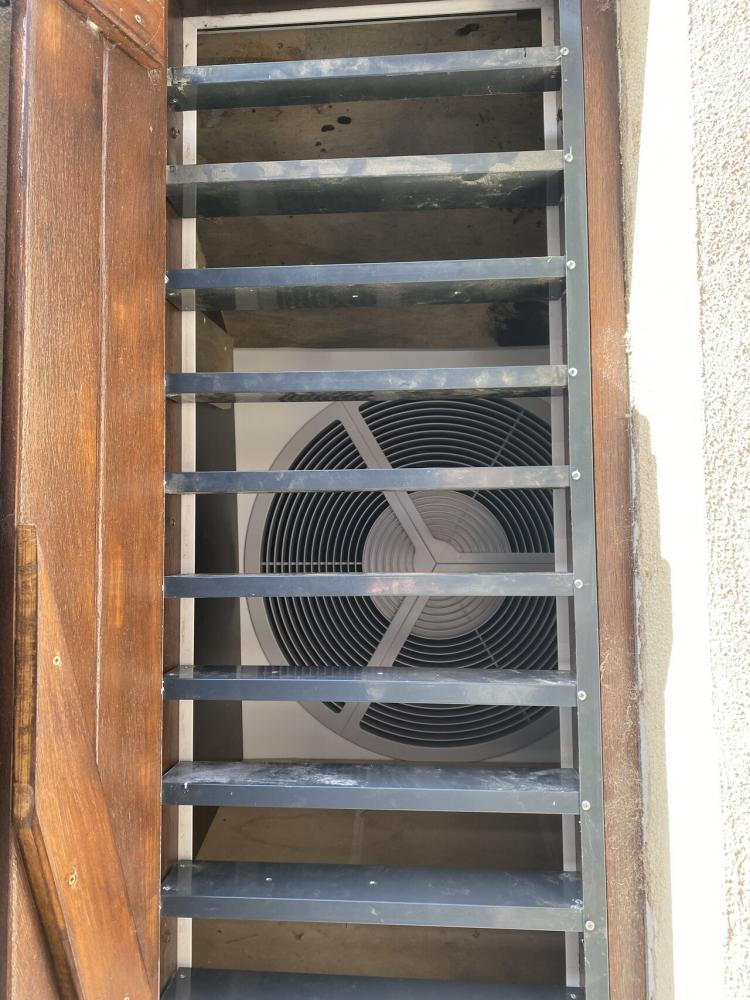

Debajo de casa tengo un garaje - bodega
Que se mantiene todo el año entre 10 y 15 grados
Está bien ventilado de echo tiene una ventana que está abierta todo el año y es más grande que el tamaño del ventilador de una máquina de aerotermia de 5 o 6 kW
?¿Que te parece instalar la máquina en la bodega con el ventilador hacia la ventana
Para que expulse el aire frío hacia fuera?
Ademas la caldera de gasoil y el depósito de inercia
Lo tengo en el mismo sitio por lo tanto tendría menos perdidas por los tubos más cortos
Es una tontería o está bien?

Pero ojo, debes garantizar la entrada de aire en el local pero a base de bien... ese equipo mueve una cantidad de aire brutal (en realidad todos lo hacen).

La entrada de aire no hay problema
La puerta del garaje esta abierta por encima
Con reja y además la bodega tiene dos respiraderos por encima de 50x50cm

De no ser que tengas problemas para instalar el grupo al exterior, yo personalmente no te aconsejo de ponerlo en el garaje y me explico;
No olvides que el grupo expulsa una cantidad enorme al exterior y eso quiere decir que en invierno te va a meter aire de afuera el mismo volumen que expulsa y si es una zona muy fría pues entonces puedes tener problemas con el hielo en las tuberías que puedas tener el el garaje y lo mismo en el verano solamente que entonces es el calor con el que puedas tener problemas.
El grupo donde mejor rendimiento tienen es en el exterior con buena ventilación.

lo tendré en cuenta pero me merece la pena probar ya que si me da problemas dentro lo saco para fuera y listo
Alargo tubería tres metros y ya está .
Pero creo que merece la pena intentar
Ya que los beneficios de estar dentro son muchos.
Alarga la vida
No se congela
Mejor cop
Maquina más cerca de depósito
Incluso estoy barajando probar con una máquina barata ya que al estar dentro todo mejora
Seguramente menor consumo
De todas formas estoy mirando y comparando máquinas y características

Hola, lo de mejorar el COP no es verdad. Siento destrozar el mito...
Un equipo de este tipo ventila mucho mucho aire, y debes introducir mucho mucho aire.
Quiere decir que en 15 min no queda nada del aire en el habitáculo y todo es aire nuevo del exterior.
La única ventaja REAL sobre esto, es poder instalar un equipo sin unidad exterior. No hay ninguna otra...
Y lo que ha dicho el compañero es cierto, si vives en una zona muy fría, el garaje será como tenerlo abierto.

Si ya me imagino y lo tengo en cuenta
Pero me merece la pena probar ya que el exterior lo tengo muy cerca con tres metros de tubería lo arreglo si veo que el inversor para frío
Si veo que mi colega el inversor pasa frío muevo la máquina y listo es un poco de cobre y 2 horas de curro
