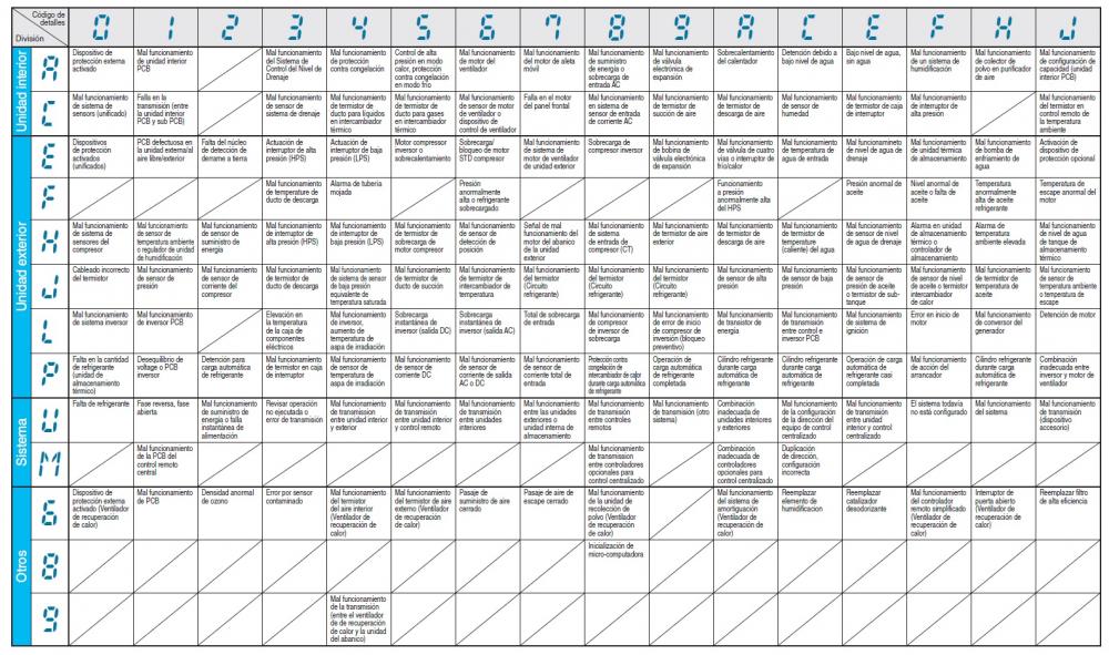

    Hola a todos, recientemente hemos tenido que cambiar placa base, mas los 2 motores de los ventiladores en la unidad exterior de una maquina de 11 kw. A la hora de la puesta en marcha nos sale un error PJ-00. Alguno de vosotros sabe como proceder para arreglar este error? saludos y gracias
    PD. la maquina lleva funcionando desde el 2017

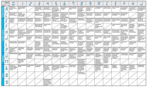

    En la tabla de códigos de error de Daikin pone esto:
    "Combinación inadecuada entre inversor y motor de ventilador"
    Aquí tienes el documento completo:
    https://es.scribd.com/document/58184...gos-de-error-1
