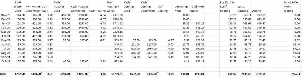

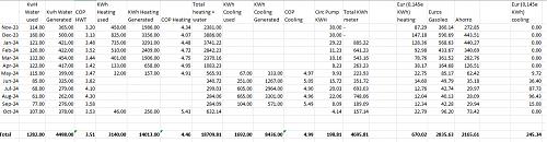

Pues ya ha pasado 1 año desde que me pusieron la aerotermia y bueno, sigo batallando con ella. Quiero dejar este post a modo de ejemplo para otros usuarios.
En resumen, casa de unos 250m calefactados, del año 1990 con cerramientos de madera viejos pero parece que decentemente aislada. En Las Rozas de Madrid. Usada para agua caliente, calefacción y enfriar.
Daikin Altherma de 16kw bibloc con depósito de inercia de 100L y instalación de tuberías existentes. Tengo un meter en la entrada de la aerotermia + bomba de circulación, para m
Aquí dejo todos los datos:
Contar que los datos no incluyen el consumo de los fancoils (unos 150w), solo activos cuando la bomba de circulación está activa.
La verdad es que contentos, el problema es que tenemos muchos arranques y paradas cuando el tiempo es suave, hasta 3 por hora ahora mismo. A ver si nos cambian el depósito de inercia y mejora...
