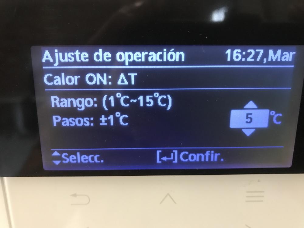

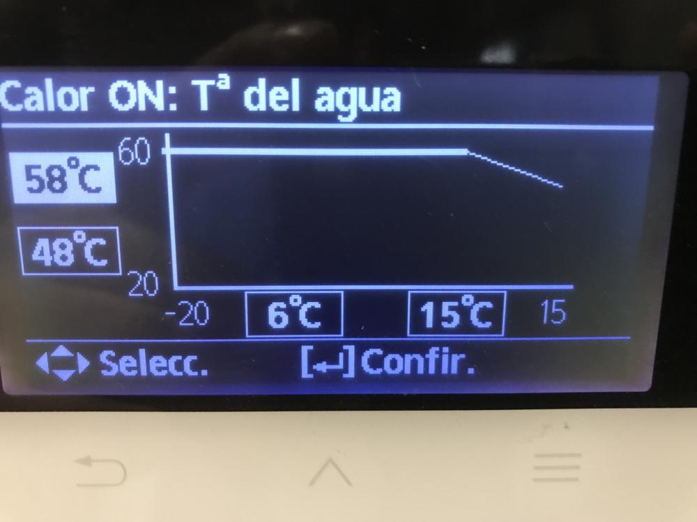

Hola a todos/as
una consulta rapida
a grosso modo, y en general para qualquier aerotermia quantas paradas y arrancadas es habitual que haga una aerotermia ?

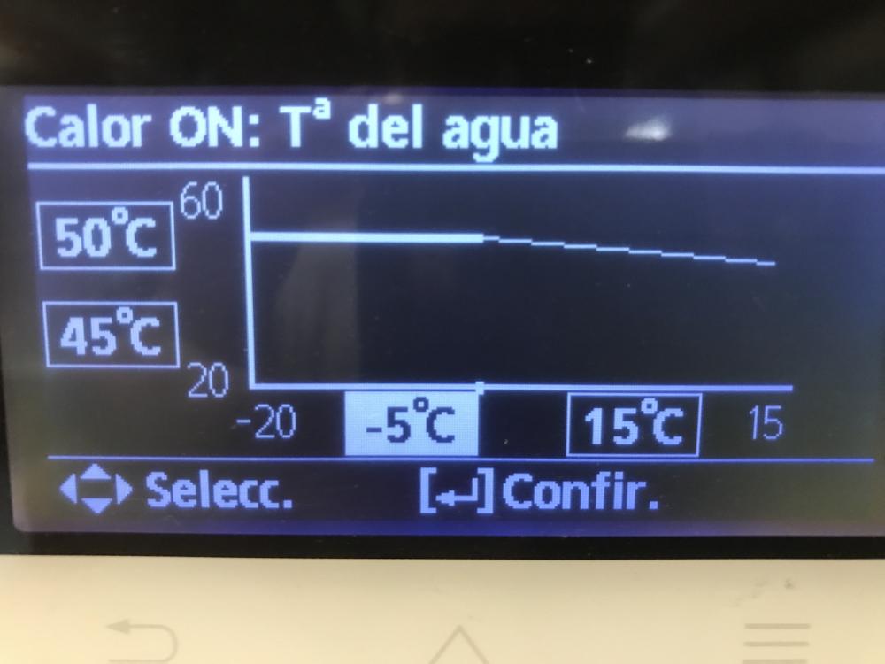

esta curva de compensación la encontrais logicamente bien, aceptable o mal
Archivo adjunto 31992
lo tengo con una deta T de 5grados
Re: AEROTERMIA PARADAS Y ARRANQUES
Hola, esa curva me parece una salvajada, pero claro desconozco cómo gestiona esa máquina la temperatura interior y si compensa de algún modo.
Las paradas - arranques, una media de 1 por cada 1,5 h de trabajo sería medianamente aceptable.

es una aerotermia panasonic aquarea T-cap 12kw generación K, este sera el 2do invierno que tengo la maquina
el tema de comunicaciones, graficas etc.. no tengo problema pero lo que me cuesta todavia son los ajustes para que ande fina
el piso hace unos 115m2
la tempertura interior es constante dia y noche 21 grados, y actualmente estos dias la temperatura exterior esta en unos 16 grados
hay un total de 11 radiadores de aluminio en todo el piso con un total de 89 elementos
Archivo adjunto 32006
esta es la nueva configuración que he realizado hoy ,a ver que os parece

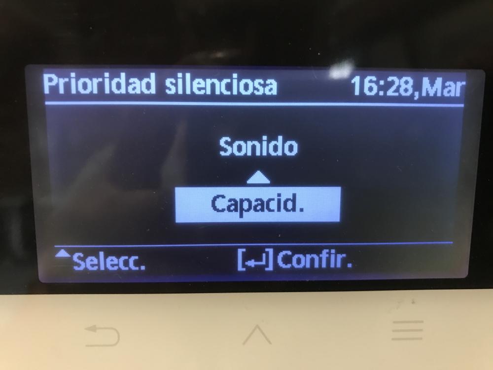

y tambien he configurado modo silencio 2

Pues qué va a parecer...
Máquina supra dimensionada
Termostáticas en los radiadores
Curvas de calefacción fijas sin control interior
Etc...
Todas las papeletas para estar pagando el doble de luz y que te dura la mitad de tiempo: al mas puro estilo Panasonic.

Con temperaturas de 15° en el exterior deberías poder alcanzar 21° en casa con una temperatura de agua mucho más baja ,tienes que ir porobando a que temperatura de impulsion es capaz de alcanzar los 21° en casa lentamente para que haga las menos paradas posibles.
Para que te hagas una idea yo estoy impulsando ahora por debajo de 35° con temperaturas exteriores de 13-14 y en 25 minutos se para ,estoy intentando ajustar más

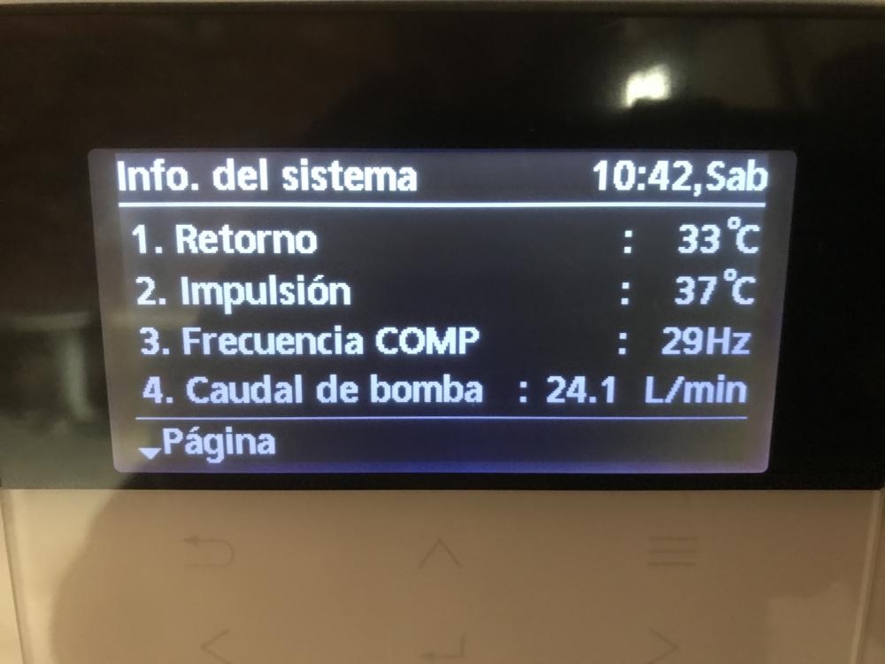

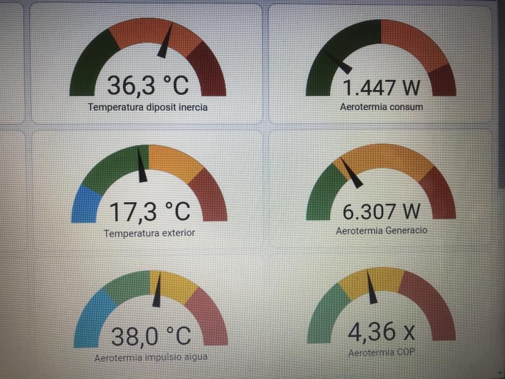

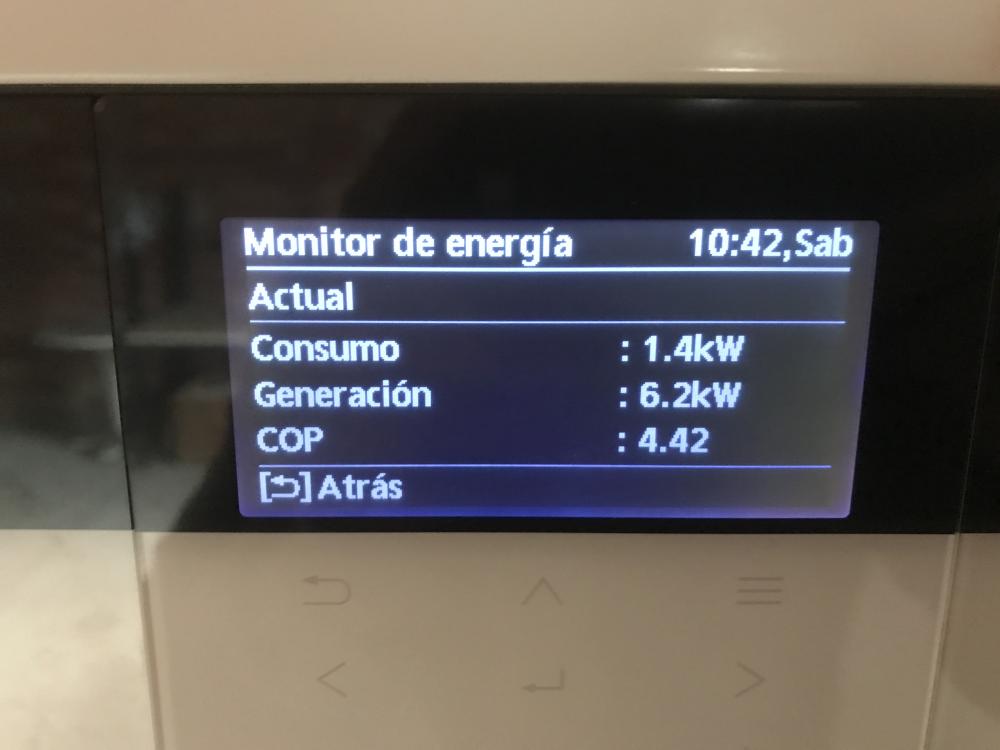

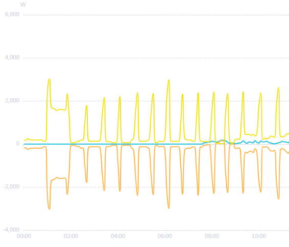

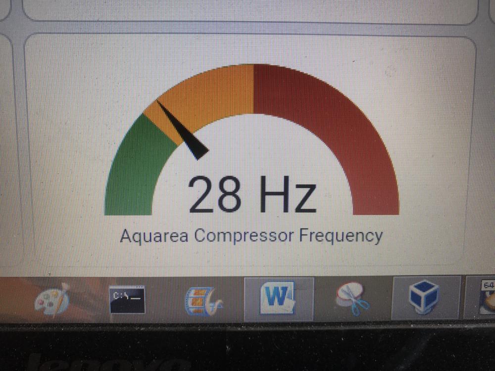

Hola a todos/as gracias por vuestros comentarios y aportaciones
he estado trasteando y buscando mas info en IA ( que tampoco es que me fie mucho :) )
de momento he passado de tener esto
Archivo adjunto 32014
a tener esto
Archivo adjunto 32015
con estos consumos y valores
Archivo adjunto 32016
Archivo adjunto 32017
Archivo adjunto 32018
Archivo adjunto 32019
Alguien que sepa mas que yo de ajustar maquinas :) , que os parce el rendimiento y/o comportamiento de la maquina?
teniendo en cuenta que es un piso de 115m2 aislamiento normal con radiadores de aluminio con un total de 89 elementos
ahora tengo paradas de un poco mas de 1 hora de diferencia
la AT de temperatura del termostato es de 1,5 grados
tengo toda la casa a 21,5 y se me activa a 20 grados
y en el DI llego a tener una direfencia de ida y retorno de 5 grados
y estos dias la temperatura exterior ronda de dia 16 grados y de noche los 14 grados
que opinais los expertos ?

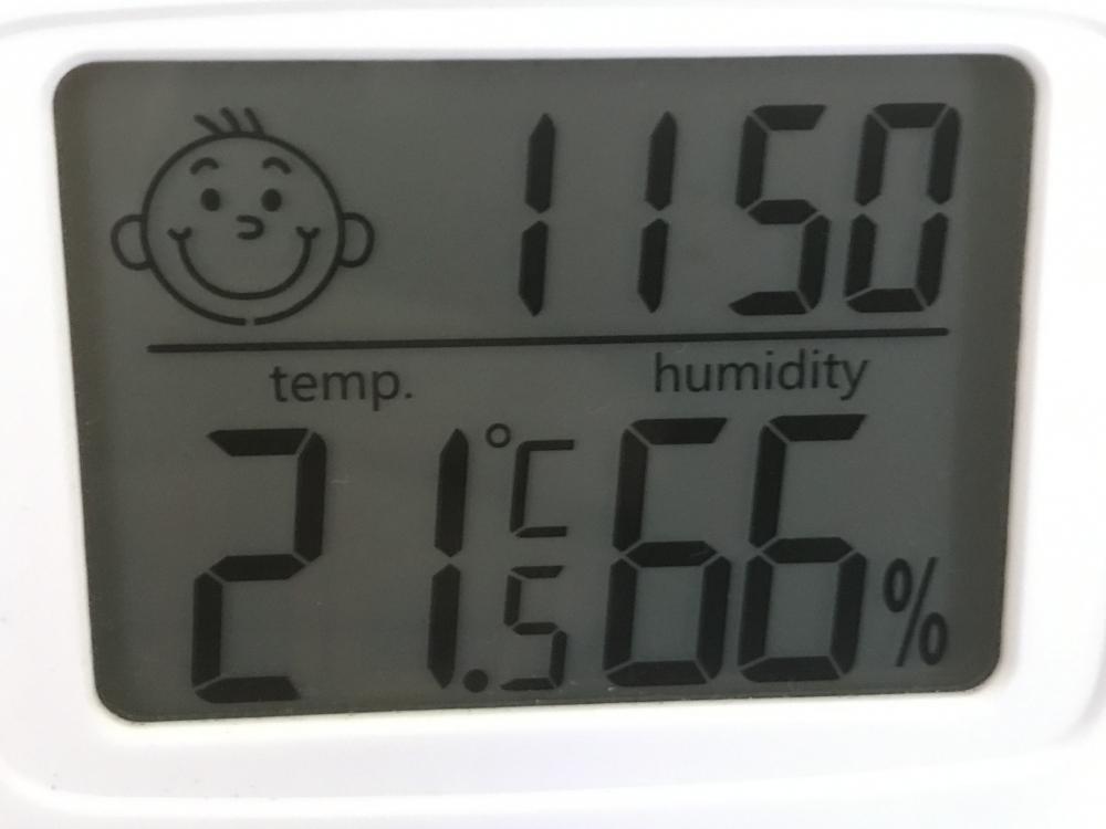

en casa tengo varios termometros y aqui os pongo la foto de algunos para que veais la tempertura que tengo en toda mi casa actualmente
habitacion matrimonio
Archivo adjunto 32020
comedor sala de estar
Archivo adjunto 32021
despacho
Archivo adjunto 32022
y el lugar mas caliente es el aseo que es el lugar mas pequeño que me hace 4m2
Archivo adjunto 32023

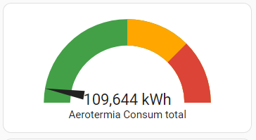

Más datos, y aqui al igual me tendreis que rectificar
segun consumos de la maquina he intentado hacer algunos calculos, un poco a hojo, de lo que " llevo gastado" en luz con la aerotermia (cuando tenga mas tiempo lo afinare mas :) )
puse en funcionamiento la maquina el dia 24-10-24 por la tarde y la maquina ya tenia 8,781 kwh
Archivo adjunto 32024
despues de 10 días funcionando y haciendo pruebas a dia de hoy 2-11-24 tengo un consumo de 109,645 kwh
Archivo adjunto 32025
en total haciendo la resta es un consumo de 100,864 kwh que llevo en 10 dias
si aplico las tarifas, "que de momento tengo" y que estoy a punto de canviar son
En P1 me cobran 0,232137 euros kwh
En P2 me cobran 0,168384 euros kwh
En P3 me cobran 0,128530 euros kwh
Si el consumo se reparte de esta manera
P1: 30 kWh
P2: 40 kWh
P3: 30,864 kWh
Entonces:
Coste en P1: 30kWh ×0.232137€ =6.96411€
Coste en P2: 40kWh x 0.168384€ =6.73536€
Coste en P3: 30.864kWh × 0.128530€ =3.96578€
Sumamos los importes para obtener el coste total:
6.96411 + 6.73536 + 3.96578 = 17.66525 €
a todo esto aun me queda por calcular y restar de los exedentes que tengo de la FV
que opinais, voy por buen camino con los calculos o tengo errores ?

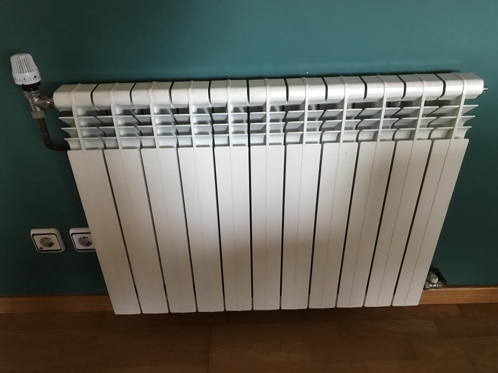

La máquina está SUPRA dimensionada....
Debes eliminar los termostatos excepto el principal.
Debes eliminar las válvulas termostáticas de los radiadores.
Debes trabajar con la curva climática y no con curvas fijas.
Debes trabajar al mínimo posible que permita el radiador de formas constante.
Olvidar los programas ON OFF no ahorran nada absolutamente.
Mantenimiento de temperatura constante y sin elementos de control innecesarios, es como mejor funciona una aerotermia.

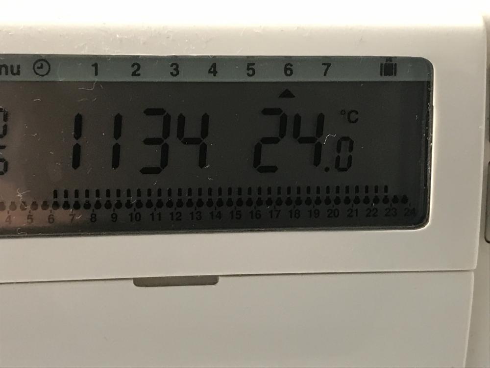

hola
SOLO TENGO 1 TERMOSTATO, y esta en la habitación más fria
Archivo adjunto 32033
(todas las demas fotos que habeis visto anteriomente, son termometros NO TERMOSTATOS)
TODAS las valvulas termostaticas las tengo anuladas de hace dias
la maquina trabaja con curva desde el 1er dia 15/45 y -5/50
tengo la maquina en modo silencio 3 asi "reduzco potencia"
tambien tengo prioridad "capacidad"
el caudal de la maquina la baje y trabaja entre 24 l/min
y el caudal de la bomba secundaria de recirculación como tengo una grundfos ALPHA 2 la tengo en AUTO ADAPT que ella misma se regula el caudal y potencia en función de la demanda
Pues baja el 15/45 a 15/35 y si se mantiene el confort, poco podrás hacer ya estarías en los mas cercano posible a como debe trabajar un equipo. Si con esto se sigue parando y arrancando mucho, ya poco podrás hacer que no sea meter una inercia del tipo 400L. Así mismo comprueba con termémtro si todos los radiadores mas o menos calientan por igual. Puedes equilibrar un poco el sistema de radiadores y mejorar aun mas el confort. Las termostáticas al cajón...
