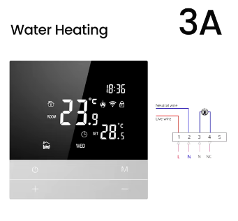

Hola, yo tengo una aerotermia panasonic aquarea T-cap generacion j de 12kw
y el termostao compre uno de 10 euros en aliexpress, un termostato wifi " inteligente" que funciona mediante la APP de tuya
o sea que por unos 10 a 15 euros ya tienes tu termostato y con conexion a internet desde qualquier parte del mundo
a parte.. como queria tener mucho mas control y graficas y todo esto...:) substitui el smart cloud de panasonic y compre el heishamon que te da una infinadad de información y control de la aerotermia impresionante
el heishamon lo compre por 60 euros por internet
resumiendo.... que el termostato puedes comprar el que te guste mas que tenga wifi y la opción frio/ calor
TODOS SIRVEN, y quien te diga lo contrario no te dice la verdad
yo me compre este, que tiene funcion frio/calor y actua directamente sobre la bomba de recirculación
eso si lo tienes que tener claro, tienes que saber si lo conectas directamete a la maquina o a la bomba de recirculación
Archivo adjunto 31978
actualmente este esta en amazon y aliexpress, pero ahora estan un poco caros, unos 50 euros, si esperas un poco al igual bajan y lo puedes comprar por 10 o 15 euros
