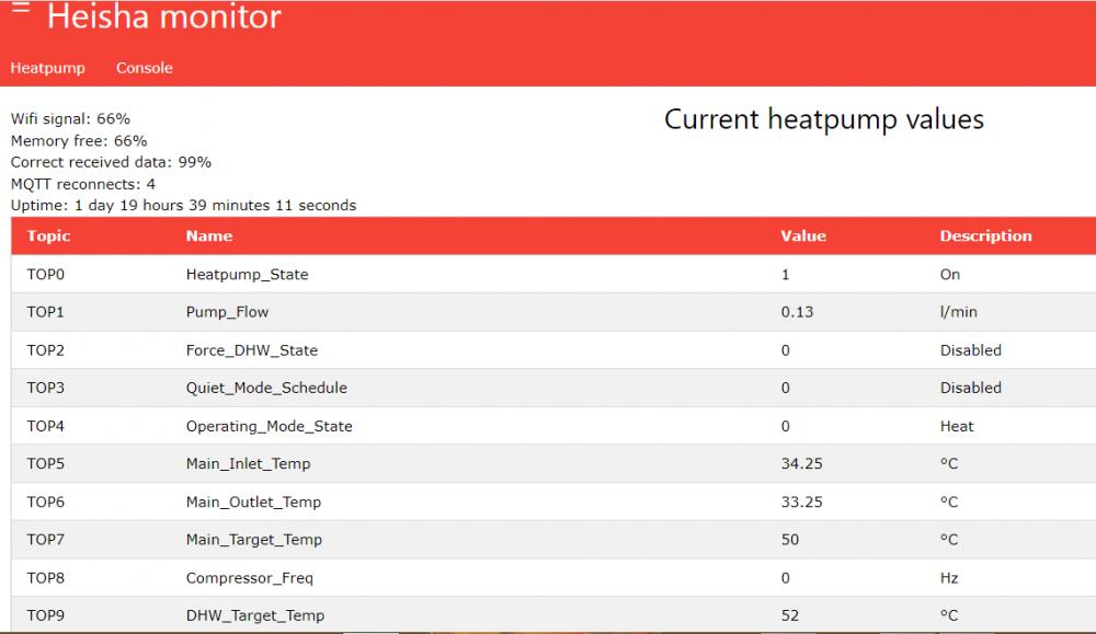

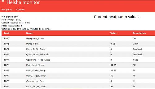

    esto es una captura de la pantalla de datos puro y duro de heishamon con los valores de la panasonic

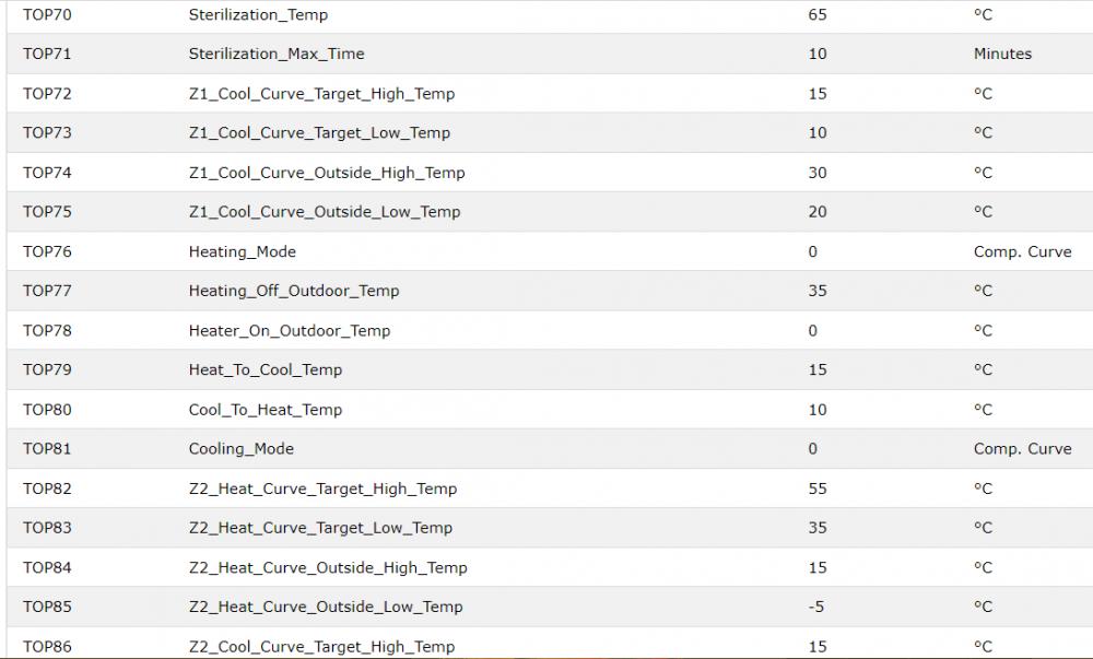

    mas datos de heishamon que coje de la aerotermia panasonic
    y podria mostrar muchos mas.... mas de 200

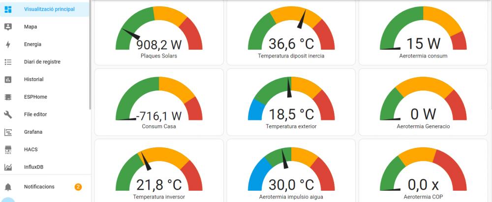

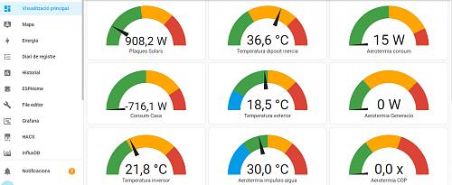

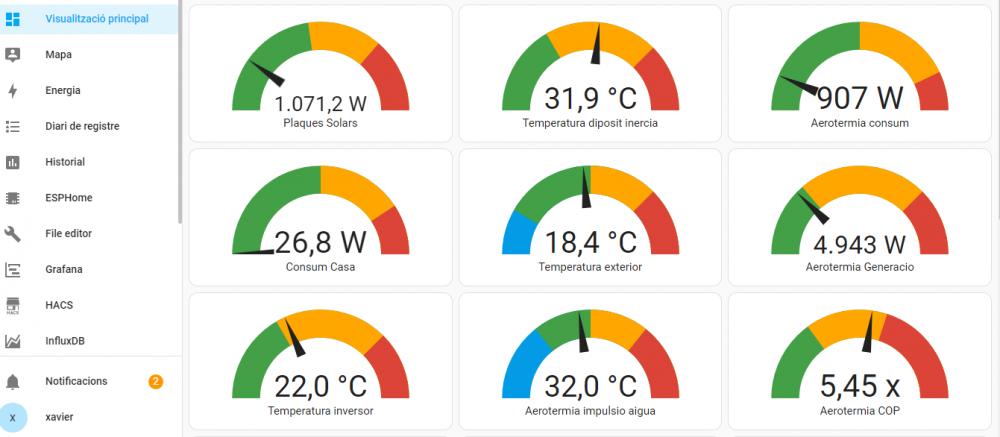

    esto es una captura de los valores, consumos, cop etc.. del heishamon integrado dentro del home assistant
    se puede configurar como uno quiera
    con sus graficas configurables a gusto de cada persona
    resumiendo un control total, con una información y configuracion a gusto de cada persona brutal, espectacular
