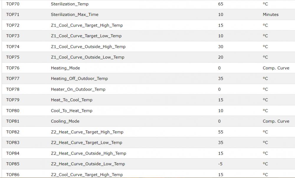

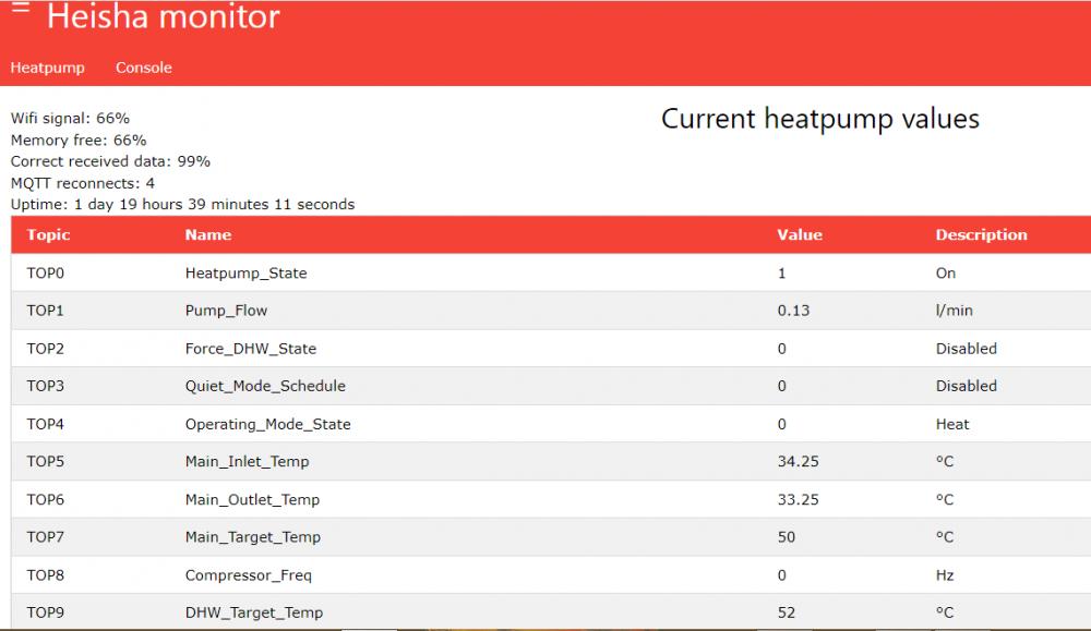

yo tengo una panasonic aquarea all-on-one T-cap 12kw generacion J
con un termostato de 10 euros wifi comprado en aliexpress y funcionando con la APP de TUYA, es decir que con 10 euros tengo mi aerotermia conectada a internet para controlar el on/off , la temperatura y la programacion horaria
ademas de todo estos, ya desde el 1er dia me compre el Heishamon que es un sustituto del smart cloud y con el heishamon puedo saber hasta mas de 200 mediciones, temperaturas, presiones, horas de funcionamiento, errores, control con interruptores de la resistencia, desescarche etc...
el heishamon cuesta 60 euros en internet y tambien lo puedes instalar en home assistant para ver graficas entre otras cosas y a parte tambien lo puedes enlazar y utilizar la misma nube que smart cloud
resumiendo.. que con poco dinero puedes tener tu aerotermia conectada a interent y tener un control total de la aerotermia
claro esta que el heishamon no te lo instalara el SAT de panasonic y poco probable que te lo instale un instalador autorizado sin antes haber leido y comprendido como se instala y como se configura y por internet hay muy poco información
en contra el termostato wifi y la APP TUYA lo puede instalar qualquier persona
esto es una captura de la pantalla de datos puro y duro de heishamon con los valores de la panasonic
Archivo adjunto 31984
mas datos de heishamon que coje de la aerotermia panasonic
y podria mostrar muchos mas.... mas de 200
