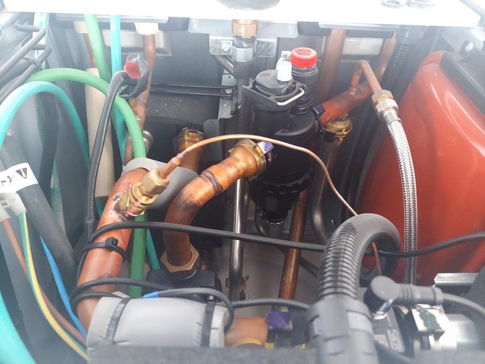

Me he pasado dando presión (he metido 2.5 bares) en la maquina Daikin Altherma 3 modelo EHVX08S18EJ6V.
Me podeis de decir donte tiene una valvula de drenaje para poder liberar presión? He mirado el manual y varios hilos del foro pero no doy con ello, parece q son modelos parecidos pero no el mismo.
Muchas gracias
Re: Reducir presión Daikin Altherma 3

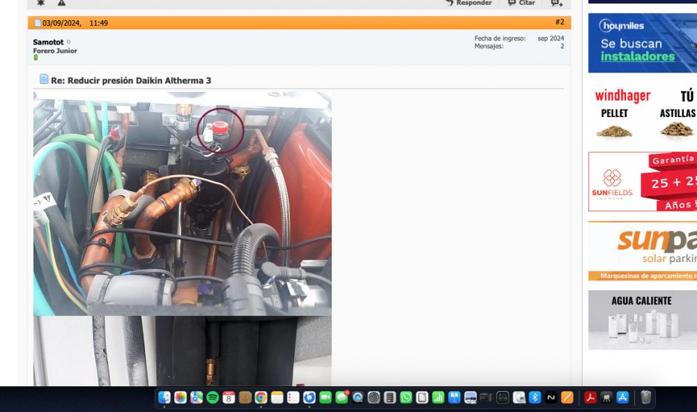

Hola, en esa bola roja que hay, si la giras abres la válvula de presión y te sacará agua por el tubo de alivio.
Lo mejor es buscar la llave de vaciado, pero si no sabes donde está ahí puedes. Eso sí, no conviene abusar ya que puedes romper la membrana que trae y entonces pierde siempre.
Pero para una urgencia te vale.
