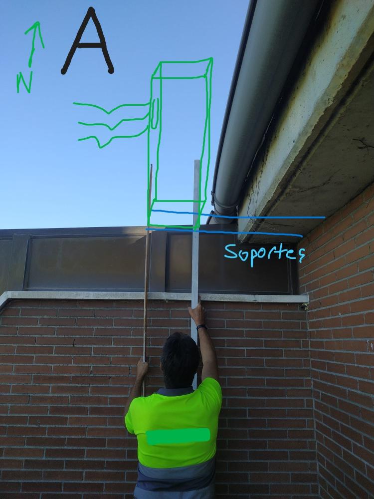

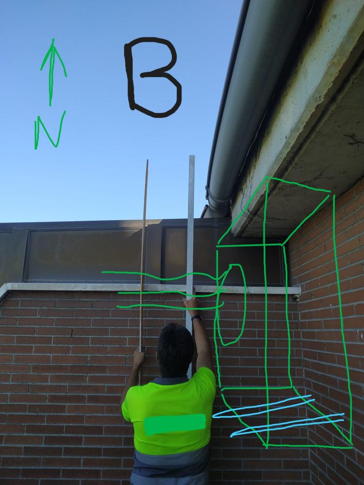

Lanzo por aquí una cuestión que no acaba de asentar en mi cabeza, y es la ubicación de la máquina exterior.
Os pondré aquí 2 opciones (solo puede ser 1 de esas, a estas alturas) a ver si alguien me ilumina:
Es en Madrid. 5to piso, terraza.
Orientación del frente de la maquina será al SO. (Esas fotos son mirando al N).
Máquina Panasonic Aquarea serie K 9kw. Para aerotermia suelo radiante refrescante.
Opción A:
Anclada a la viga de cemento separada del canalón unos 10 cm.
Opción B:
Debajo de la viga de cemento, esquinada.
No doy mi opinión ni preferencias para no influir en el veredicto. ;-)
Adjunto fotos.
Gracias, personas amables!
Archivo adjunto 31651Archivo adjunto 31652

Mejor la opción A. La B también estaría bien pero con ese voladizo frena el aire.... mejor ventila en A.

La verdad es que yo hubiera dicho que abajo, teniendo siempre en cuenta los espacios mínimos que hay que dejar para ventilación, por aquello de que esté la máquina un poco más protegida de las inclemencias del clima: sol, lluvia, viento, etc. Pero vamos, yo soy un simple usuario, hazle caso a los que saben.

La verdad es que un novato como yo en esto diría que abajo, pero parece que los pro dicen que arriba...
Aunque los instaladores (quizas por facilidad de su trabajo?) me recomendaban abajo por lo que tu dices. (los dueños de la empresa me decían que daba igual)

Si la flecha es el N, la salida de aire es hacia el Este no?.
De cualquier manera, una posición o la otra tienen sus ventajas y sus inconvenientes. La principal ventaja de la A es que con un soporte tipo C atornillado a la jacena de hormigón permite situar a la unidad exterior encima del tejado y por lo tanto el agua de deshielo que produzca irá directamente al tejado/canalón y no le hara falta desagüe si la utilizas en calefacción claro. La principal desventajas sobre la B (más protegida) es el viento y que ello en los deshielo te perjudica.
El resto, afecciones a cerramiento y mantenimiento de una opción y otra, ya lo sabes.

Sí, la N es el Norte, pero la salida es para el Oeste.
Es verdad que podría usarse el canalón para desagüe, no lo había pensado y lo voy a proponer a los instaladores.
Perjudica mucho el viento al deshielo? Es mayor esa desventaja del viento que tener corriente constante y fluida todo el tiempo en A (vs B que está un poco arrinconada)???

En cualquier caso y como mínimo hay que respetar las distancias mínimas a las paredes que rodearan a la unidad exterior que pide el fabricante en su manual de instalación y sobre situación o ubicación de la unidad.
El viento, proporcionalmente a su fuerza y dirección, perjudica a los deshielos aumentando su duración y por lo tanto al COP integrado horario. Además, dependiendo también de su fuerza y dirección respecto a la máquina puede interferir en el arranque del ventilador exterior llegando incluso a que algunos fabricantes pidan que se proteja a su maquina de vientos fuertes y a comercializar kit apropiado para ello.
En tu caso pues y ubicación A ojo al viento del O direccion E y al revés.
