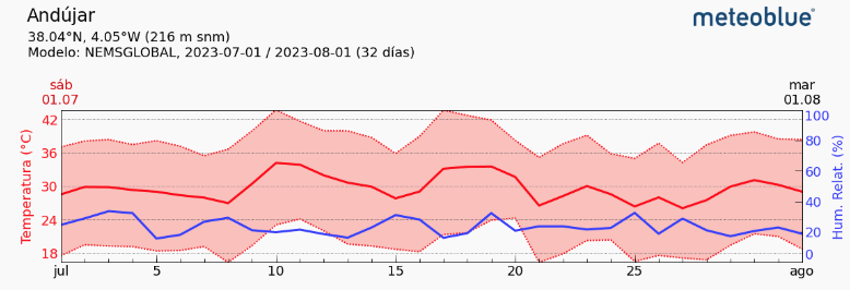

Refrigerar y calentar viviendas con bombas de calor sea cual sea su tipo y medio, requiere un poco de conocimiento, y es relativamente nuevo para muchos instaladores que han estado acostumbrados siempre al poner 30 KW de caldera de gasóleo o gas para todo... por tanto es normal que haya muchas instalaciones que no rinden al 100% (pasó también con la biomasa).
En tu zona la humedad relativa no es alta (a no ser que estés en alguna otra zona específica) mira los datos de Andújar 2023. En ningún momento sube de 40%... en esa web se pueden ver pueblo a pueblo y yo la uso siempre para diseñar soluciones.
Archivo adjunto 31650
En mi opinión, puedes tener otros problemas como falta de ventilación, mal diseño del suelo radiante, poca potencia, mal aislamiento, mal uso, o unas expectativas demasiado altas... mucha gente quiere vivir a 22º teniendo 40º fuera, y esto, requiere de bastante energía y conocimiento para hacerlo bien, que desde luego no es con suelo radiante.
1º habría que saber bien por qué hay esa humedad tan alta dentro de casa, si fuera parece normal.
Ya nos contarás cómo te va con el aire, que algo de humedad saca, pero me da sensación que hay algo más en este caso...
Suerte
Muchas gracias por el aporte.

Entro en la web y en la app de MeteoBlue y No consigo ver esa gráfica que muestras. Encuentro otra que habla de humedad, pero da valores muy bajos.

Webs para ver el históricos de humedad relativa de la zona tienes varias, si busca en google eso mismo: histórico humedad relativa de Andújar por ejemplo... y te salen varios resultados.
Ahí tienes otro > https://es.climate-data.org/europe/e...andujar-56880/
Jaén en general y sus pueblos, al menos cuando yo los he visitado... no he tenido sensación de alta humedad mas bien lo contrario. Otra cosa es meterse en Cazrola en invierno, que también lo hice varias veces...
