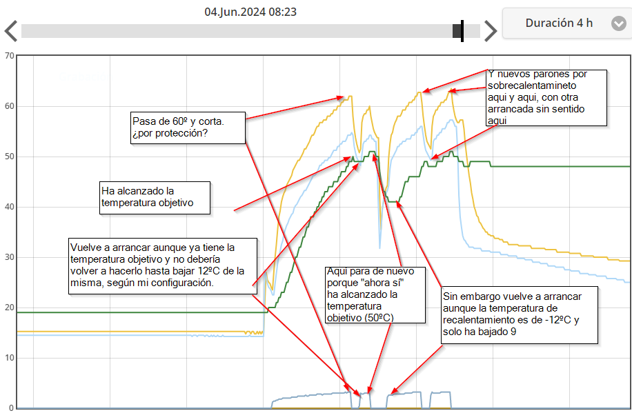

Mi pana me está volviendo loco, ya que al hacer ACS no le encuentro sentido a las gráficas que me saca. El compresor arranca y para varias veces dentro de las horas que tengo programadas, pero no sigue la lógica que yo espero.
DATOS:
Temperatura de ACS:50ºC
Histeresis: 12ºC
Encendido programado ACS: 06:00 a 08:00 y de 14:00 a 15:00
básicamente cuando la ida llega a 60ºC se para por protección, pero no sé por qué no se mantiene en 59 o incluso 60 sin tener que subir mas.
Aunque el ACS haya llegado a los 50ºC de consigna, vuelve a arrancar el compresor aunque no haya bajado los 12º de la Histeresis.
Adjunto un gráfico que espero sea explicativo.
Archivo adjunto 31531
Tanta parada/arranque me fastidia, cuando resulta que para calefacción, aguanta la temperatura de ida sin problemas. Pero con ACS es como que todo lo que se aplica en calefacción, no vale para nada.

Viendo el gráfico que no lo había analizado bien antes... parece que el depósito sí es más responsable de lo que pensaba. Se ve claro que va subiendo de temperatura mas despacio que la curva de impulsión.
A ver si te dicen si se puede bajar la entrega de potencia en ACS y aunque vaya algo mas lenta, se acopla mejor a la capacidad de ese tanque.

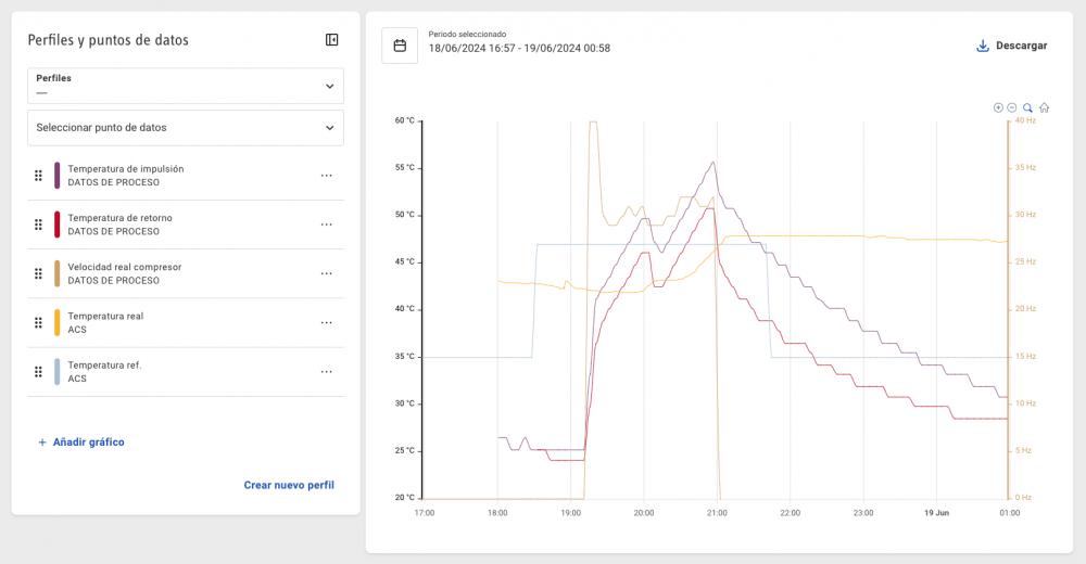

Te dejo una de nuestras máquinas para que veas cómo se comporta.
Está configurada a 5 KW para ACS y 300L. Como ves dura sobre 1,30h el proceso de producción.

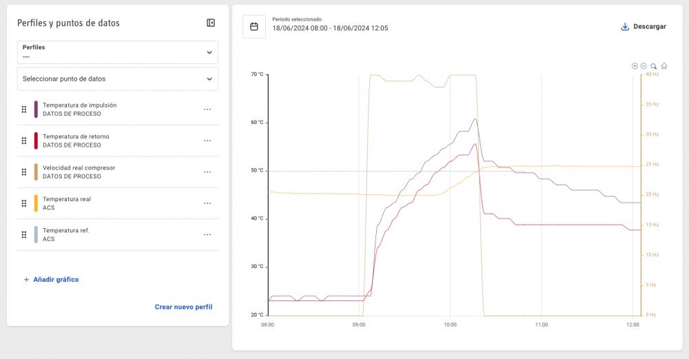

Aquí te dejo otro similar a distinta hora y 50º de objetivo. Mismo equipo y depósito.
Archivo adjunto 31560
