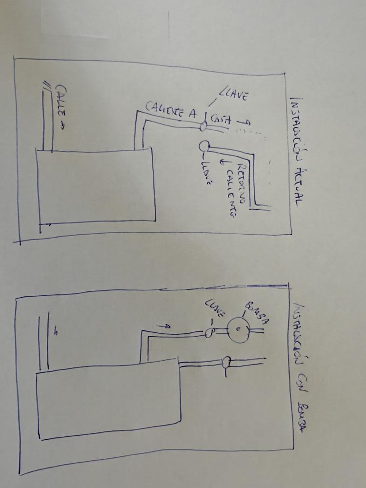

Archivo adjunto 31542
Pongo imagen de cómo está mi instalación y de cómo entiendo que tendría que ponerla, pero no sé si es correcto y dónde iría la válvula antirretorno, el reloj y el termostato; si el reloj es para que sólo funcione durante un tiempo, mi intención es hacerlo con un relé domotizado, así que no lo necesito. Gracias por vuestra ayuda!

El orden sería,valvula-bomba-antirretorno-valvula-acumulador.El termostato se coloca antes de la bomba y alejado del acumulador. La entrada al acumulador de la recirculación de medio depósito para abajo. Si el reloj es para hacer funcionar la bomba a ciertas horas siempre que esté frío.

Entiendo que es válvula-termostato-bomba-antirretorno en orden ascendente en la tubería hacia arriba, y válvula-acumulador en orden descendente en la tubería hacia abajo, verdad?
Re: Instalación de bomba de recirculación de ACS
La bomba empuja hacia el depósito.
La no-retorno evita que al parar la bomba, el agua circule por ese tubo hacia la casa por termosifon debido a la presión o alturas.
Las llaves son para aislar el conjunto de piezas si debes cambiar un día.
Por ese tubo el agua viene de la casa, no va a ella.

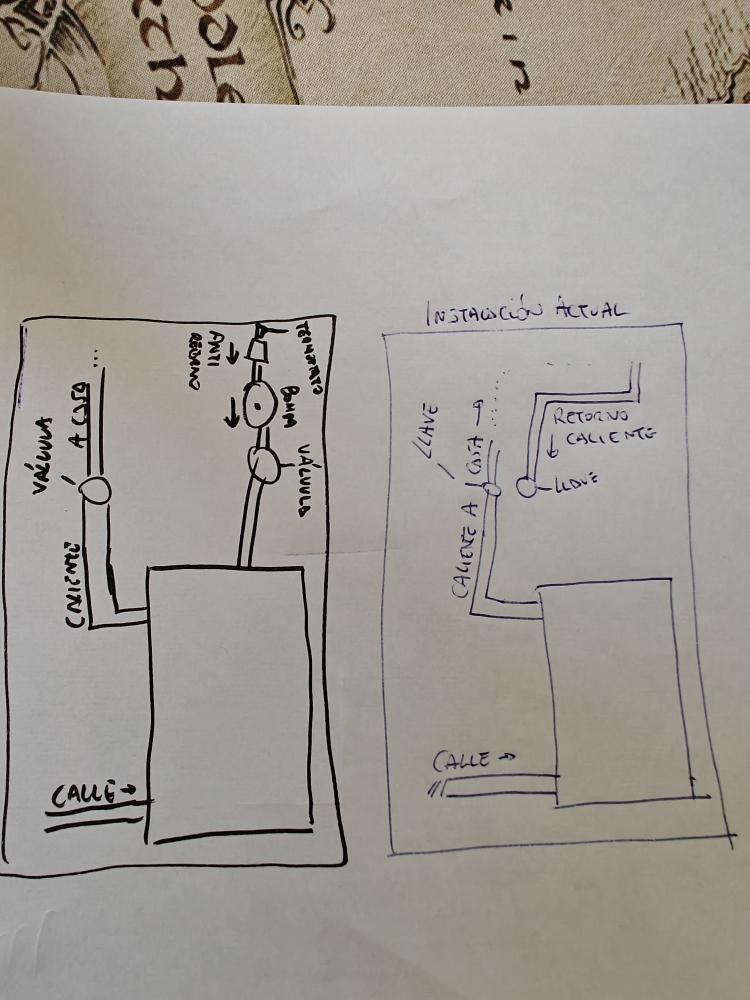

Entiendo entonces que es como en la imagen izquierda de este dibujo:
Archivo adjunto 31546

Eso es. En la toma TS3/R
TS3 significa temperature sensor 3 y R recirculation. Es una toma que se puede usar para ambas cosas según convenga.

Perfecto, muchas gracias. Voy a buscar lo que me falta, que es la bomba y el termostato, y me pondré a montarla.
