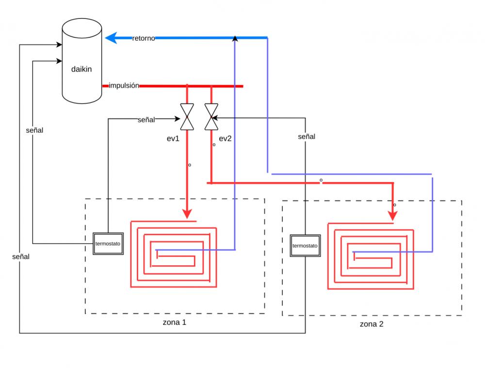

    Buenas tardes:
    He tenido que anular (me refiero a desanclarla) una electroválvula de mi instalación de suelo radiante perteneciente a la zona de la cocina (cada estancia la tengo con su termostato individual) con el fin de que al arrancar la maquina, hasta que comienza a enfriar, está unos minutos recirculado agua, con el fin de que no me dé el error de caudal 7H-01.
    Pues bien, me han dado ese consejo para solventar el tema de error 7H y que la Daikin Altherma siempre llegue a los 15 litros como mínimo que necesita en el arranque, pero siempre me habían dicho que al "anular esa electroválvula", por ese circuito siempre estaría corriendo agua y que los termostatos no cortarían ni demandarían información a la Altherma de temperatura, para que corte y deje de enfriar o calentar agua, o sea que serían los del resto de la vivienda los que harían que parase la Altherma de trabajar.
    Pues bien, acabo de ver que subiendo por encima de la actual, la temperatura marcada como deseada en la cocina, la máquina deja de enfriar/calentar agua como otro termostato cualquiera de la casa, y hace que la Altherma pare.
    Entonces me pregunto, qué función tienen las electroválvulas si hacen lo mismo puestas que quitadas? Disculpad la pregunta.
    Muchas gracias.

    Hola!
    Las electroválvulas se encargan de abrir y cerrar el paso de agua a cada una de las zonas. Permiten que el agua fluya de manera independiente a cada zona/habitación, para no calentar toda la casa si sólo hace frío en una zona. Cada termostato cuando demanda, envía 2 señales. Una a la máquina para que se ponga a funcionar y otra a la electroválvula para que se abra. No obstante, las electroválvulas tardan muchísimo en reaccionar, por lo que, si no hay ningún otro camino que conecte la impulsión con el retorno, la bomba interna de la máquina va a encontrar que no puede mover el agua. Es por ello que entiendo que te han quitado una de las electroválvulas.
    En mi casa, que tiene más zonas, la impulsión y el retorno están también conectados por una tubería, de tal manera que al arrancar, aunque todas las electroválvulas estén cerradas y las bombas asociadas de cada zona estén paradas, la bomba internal de la Daikin puede mover el agua en los minutos iniciales hasta que se emipiezan a abrir las electroválvulas de las zonas.
    Si te han quitado la electroválvula, el agua fluirá siempre por esa zona, aunque sea otra habitación la que esté demandando. Me parece una manera poco ortodoxa de resolver el problema del flujo de agua al arrancar. Lo suyo sería que la fontanería y las bombas estuvieran diseñadas para que la máquina no se pare aunque estén todas las electroválvulas cerradas, como pasa al arrancar.
    He hecho un diagrama, no sé si sirve para ilustrar el tema. No está muy fino pero si la tubería de impulsión y la de retorno sólo están conectadas a través de los circuitos del suelo radiante, al menos una electroválvula tiene que estar abierta para que la Daikin mueva el agua.

    Pues supongo que le bypass es eso. En mi casa pusieron el depósito de inerci que hace esa función de conectar la impulsión y el retorno aparte de su función principal de aumentar el volumen de agua con la que trabaja la máquina.
    Y en cuanto a la electroválvula, si te fijas en el diagrama, es el termostato el que envía la señal de demanda a la máquina y también la señal para abrir la válvula. Parece que te han quitado la electrovalvula pero no han quitado el termostato por lo que este sigue enviando la señal de arrancar a la máquina aunque no haya electrovalvula.
