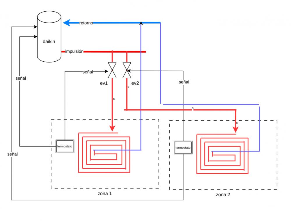

He hecho un diagrama, no sé si sirve para ilustrar el tema. No está muy fino pero si la tubería de impulsión y la de retorno sólo están conectadas a través de los circuitos del suelo radiante, al menos una electroválvula tiene que estar abierta para que la Daikin mueva el agua.

Pues supongo que le bypass es eso. En mi casa pusieron el depósito de inerci que hace esa función de conectar la impulsión y el retorno aparte de su función principal de aumentar el volumen de agua con la que trabaja la máquina.
Y en cuanto a la electroválvula, si te fijas en el diagrama, es el termostato el que envía la señal de demanda a la máquina y también la señal para abrir la válvula. Parece que te han quitado la electrovalvula pero no han quitado el termostato por lo que este sigue enviando la señal de arrancar a la máquina aunque no haya electrovalvula.
