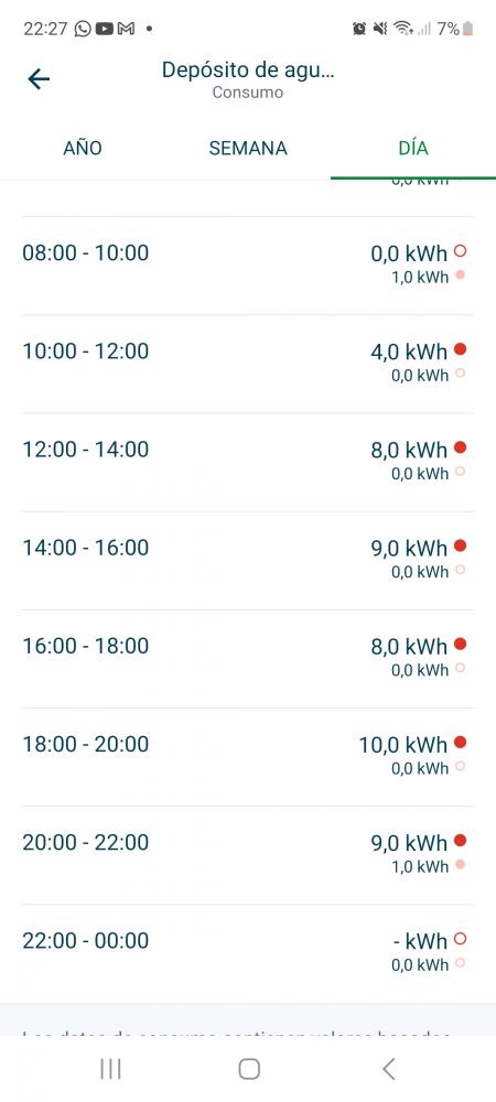

    Predeterminado Duda consumo excesivo Daikin Altherma 3
    Hola a todos, soy nuevo en escribir en el foro. Escribo porque llevo tiempo investigando y no encontramos solución. Resulta que nos han entregado nuestra casa nueva donde nos la han entregado con Sistema Daikin Altherma 3. Resulta que varios vecinos andamos muy cabreados porque el consumo del ACS para calentar el agua al día estamos entre 30-50kwh. Una bestialidad. Han tenido ya que venir 3 veces los de soporte Daikin y no han dado con el tema. Lo último que nos dicen, cosa que no terminamos de creer y de aqui mi mensaje por si alguien nos puede dar luz, es que la máquina exterior está en el tejado al aire y el calor del sol cuando llega a 35º la máquina deja de trabajar de manera regular pasando a tirar de resistencia de apoyo (en nuestro caso la 2) metiendo unos consumos de locos. Cada 2h marca consumos de 10kwh entre las 14h y a las 20h.

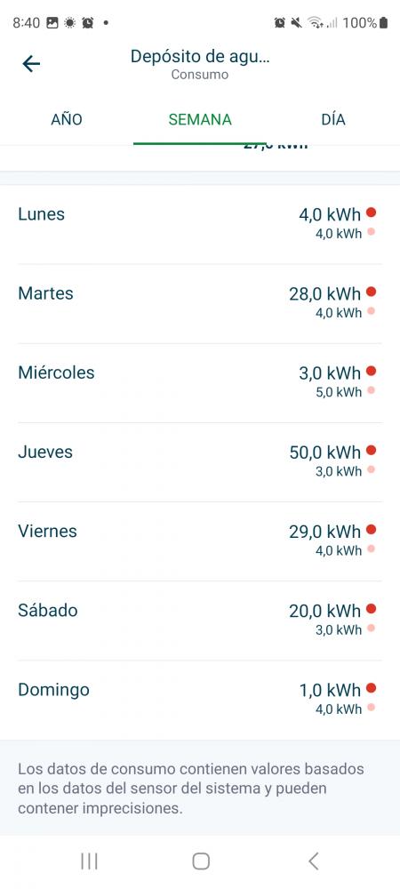

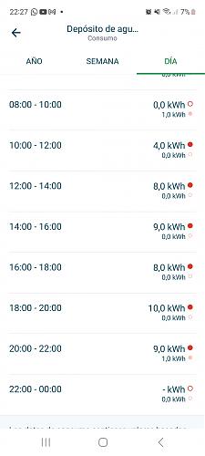

    Duda consumo excesivo Daikin Altherma 3-screenshot_20240411_222748_onecta-daikin.jpg
    Duda consumo excesivo Daikin Altherma 3-screenshot_20240414_084034_onecta-daikin-1-.jpg
    Facilito un par de imágenes que muestran lo que comento.

    Esos consumos diarios de dos cifras no los veo en mi casa ni calentando 3 pisos + ACS para 4, se supone que tú máquina es más moderna y eficiente.
    Programa el ACS para calentar de noche si quieres, pero ahí tiene que haber otro problema, además hay días en los que el consumo es mucho menor, algo distinto tiene que haber pasado esos días.
