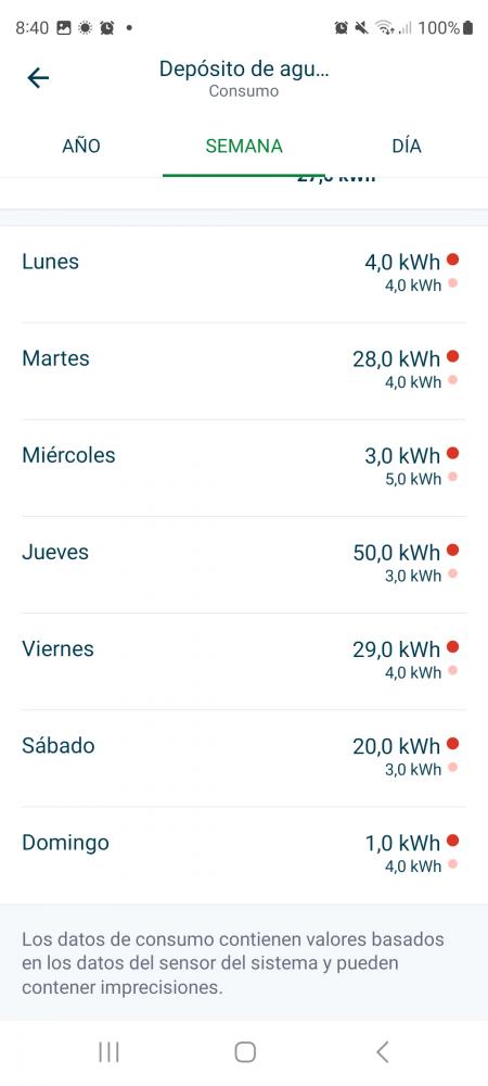

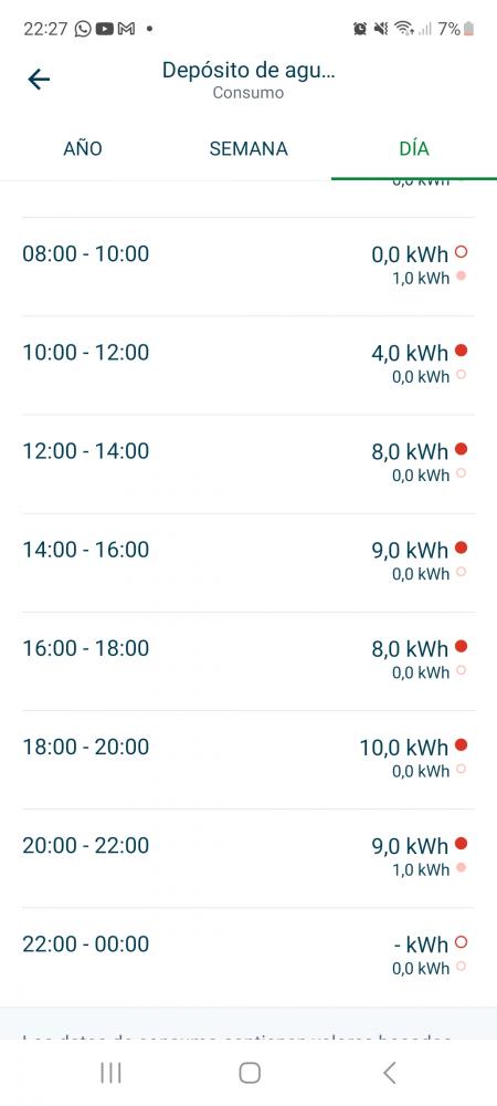

Re: Duda consumo excesivo Daikin Altherma 3
Archivo adjunto 31338
Archivo adjunto 31339
Facilito un par de imágenes que muestran lo que comento.

Esos consumos diarios de dos cifras no los veo en mi casa ni calentando 3 pisos + ACS para 4, se supone que tú máquina es más moderna y eficiente.
Programa el ACS para calentar de noche si quieres, pero ahí tiene que haber otro problema, además hay días en los que el consumo es mucho menor, algo distinto tiene que haber pasado esos días.
