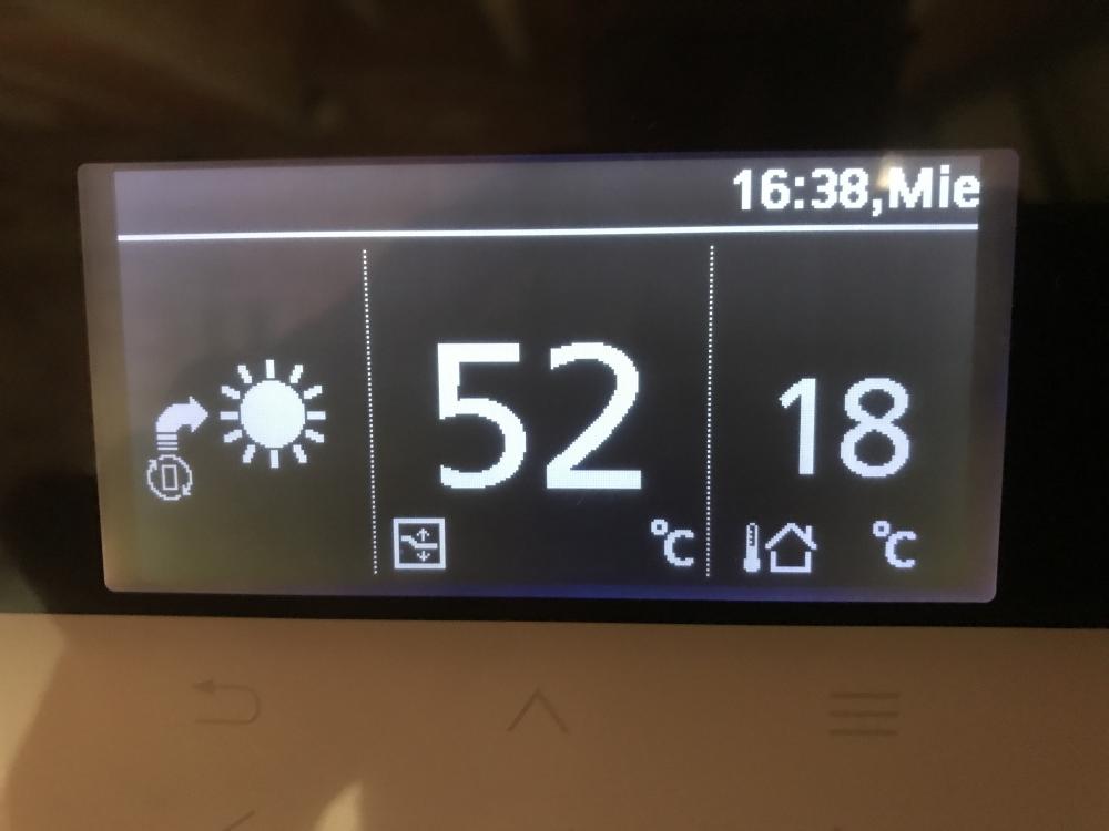

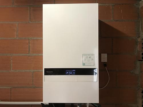

    desde hace 4 meses que tengo una aerotermia panasonic T-CAP 12kw generacion K bibloc

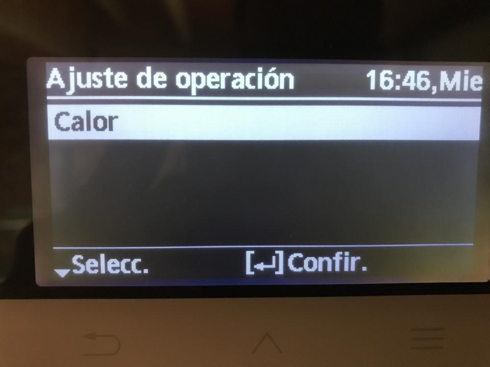

    ahora que ha llegado la primavera y en m zona empieza el buen tiempo, queria poner el modo frio en mi aerotermia, pero sorpresa mia es que no puedo
    porque no me sale modo frio, es como si el panel estuviera todo bloqueado y solo hay la opción calor que es lo que he utilizado este invierno
    mirando por internet encontre un sitio donde comentavan que apagando la consola y accediendo al menu se podia entrar en modo configuracion instalador y alli canviar a modo frio
    pero la sorpresa es que solo pone calor, y no hay ni la opcion de frio ni la opcion acs, nada de nada
    alguien sabe como activar la función frio ?
    esta blqueado por alguna contraseña ?
    dias atras mande un correo al servicio tecnico de panasonic y me respondieron que no tendria que ser asi, pero no me dijeron nada mas
    el echo esta en que, si no consigo activar el modo frio, este verano no podre utilizar la aerotermia para enfriar mi casa
    alguien sabe como activar la fruncion modo frio ?

    el SAT INSPECCIONO JUNTAMENTE CON EL INSTALADOR toda la instalación y la configuración y el SAT firmo como que estava todo correcto
    NO ES VERDAD, porque yo, cuando llegue a mi casa hice una inspección a la instalación y encontré 2 pequeñas fugas de agua (me perdia 1,5kg de agua al dia )
    https://ibb.co/WyPXNc8
    https://ibb.co/Hx4q0t1
    llame al instalador y me dijo que no passa nada, ahora tengo los operarios fuera y dentro de un par de dias passaremos a prensar nuevamente
    passaron 3 semanas, las fiestas de navidades passo 1 semana mas y nada de nada
    tuve que alquilar una prensa rems con mordaza del 32 y reparar yo las 2 fugas
    me dejarón una valvula instalada al reves y la maneta no sirve para nada y la valvula tal como esta tampoco
    https://ibb.co/8BgJsBH
    lo tengo que desmontar y girar la valvula para que funcione correctamente
    la conexión de la bomba de recirculación, la conectaron dejando los cables fuera del prensastopas, una chapuza para mi
    https://ibb.co/0YyWkHh
    el terminal de smart cloud, me lo he tenido que instalar yo, porque en panasonic me dijerón que no es su trabajo, y el instalador me dijo que esto no lo instala el, no es cosa suya
    NO tengo libro de instrucciones de la bomba de recirculación
    Tengo un libro, un manual de como instalarar la maquina y sus conexiones de frio
    Tengo una hoja medio arrugado y roto que hay un dibujo de la instalación echo a mano alzada y con boligrafo que deduzco que el jefe instalador se lo explico al operario
    Mucha porqueria de trozos pequeños de cable electrico tirados por el suelo, restos de manguera electrica, tirada por el suelo, los restos de obra que rompieron de pared para passar los tubos tirodos por el suelo, Resumiendo, que yo tuve que recojer su porqueria
    un trozo de unos 15 cm de los tubos frigorificos que entran en la maquina estan sin coquilla, los tengo que encoquillar
    vosotros no se como lo veis, pero a mi me parece que el SAT no llevaba gafas para ver estos fallos y que la empresa instaladora tenia mucha prisa en terminar

    Predeterminado Re: Aerotermia Panasonic T-CAP 12kw
    Hola!
    Yo tengo la aquarea normal de la serie J y el modo frio venia desactivado de fábrica, y lo activó el SAT porque yo se lo pedí. Hay un video en youtube que explica como se activa, creo que debe servir igual para la generación K.
    https://www.youtube.com/watch?v=SRW-De3NzjM
    SI tienes suelo radiante vigila la temperatura de impulsión porque impulsiones bajas con humedades relativas altas no se llevan bién y condensan. Si tienes radiadores ni lo pruebes.
