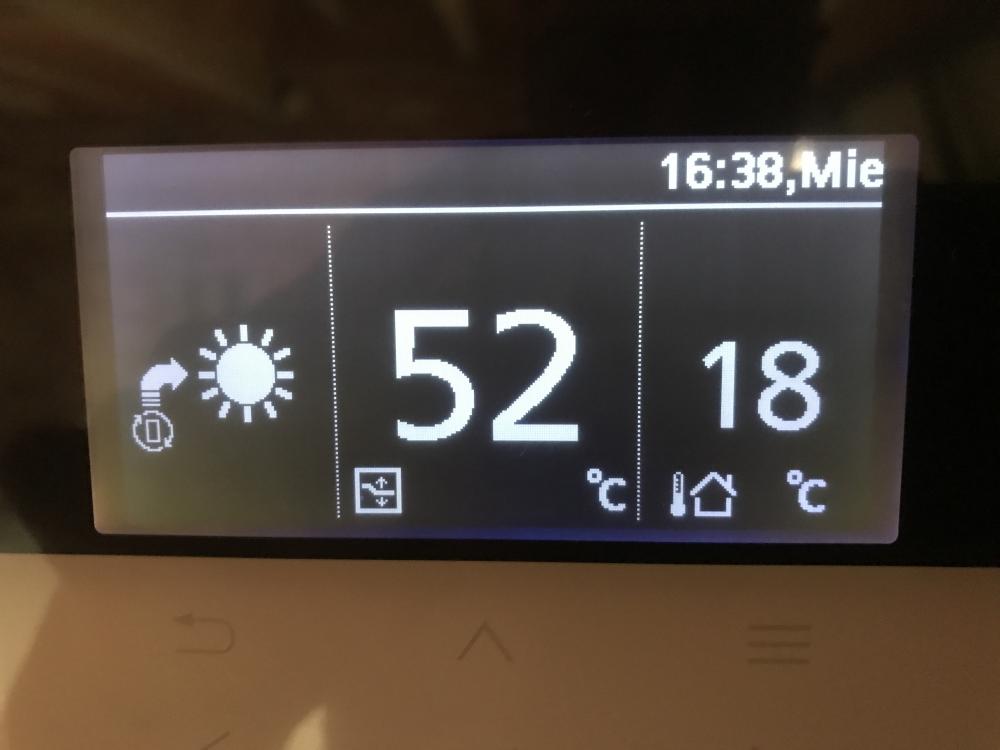

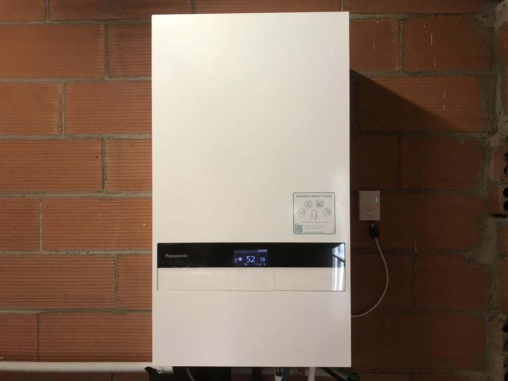

Hola, a todos/as
desde hace 4 meses que tengo una aerotermia panasonic T-CAP 12kw generacion K bibloc

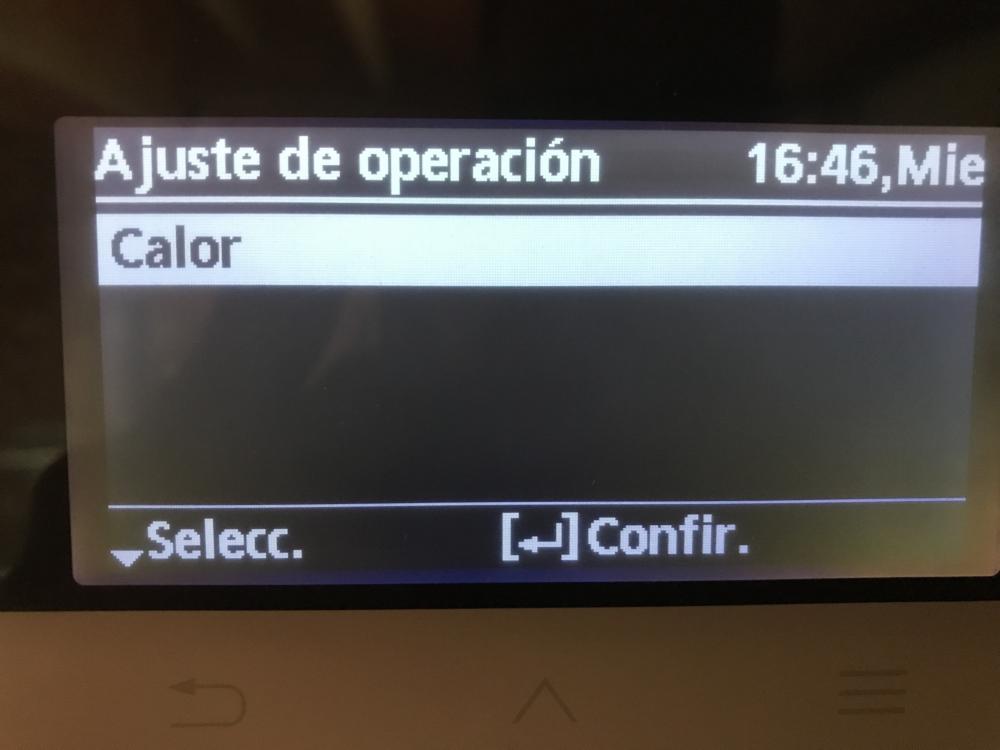

ahora que ha llegado la primavera y en m zona empieza el buen tiempo, queria poner el modo frio en mi aerotermia, pero sorpresa mia es que no puedo
porque no me sale modo frio, es como si el panel estuviera todo bloqueado y solo hay la opción calor que es lo que he utilizado este invierno
mirando por internet encontre un sitio donde comentavan que apagando la consola y accediendo al menu se podia entrar en modo configuracion instalador y alli canviar a modo frio
pero la sorpresa es que solo pone calor, y no hay ni la opcion de frio ni la opcion acs, nada de nada
alguien sabe como activar la función frio ?
esta blqueado por alguna contraseña ?
dias atras mande un correo al servicio tecnico de panasonic y me respondieron que no tendria que ser asi, pero no me dijeron nada mas
el echo esta en que, si no consigo activar el modo frio, este verano no podre utilizar la aerotermia para enfriar mi casa
alguien sabe como activar la fruncion modo frio ?
Archivo adjunto 31266
Archivo adjunto 31267
Archivo adjunto 31268

Re: Aerotermia Panasonic T-CAP 12kw
Hola!
Yo tengo la aquarea normal de la serie J y el modo frio venia desactivado de fábrica, y lo activó el SAT porque yo se lo pedí. Hay un video en youtube que explica como se activa, creo que debe servir igual para la generación K.
https://www.youtube.com/watch?v=SRW-De3NzjM
SI tienes suelo radiante vigila la temperatura de impulsión porque impulsiones bajas con humedades relativas altas no se llevan bién y condensan. Si tienes radiadores ni lo pruebes.
