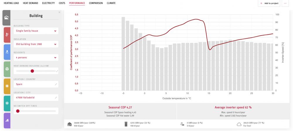

primero debes ajustar bien los KWh reales, y estos si es un equipo de gas estanco de esa edad 2008, fácil son un 80%. O sea que la realidad es unos 27.000 KWh. Si es condensación, es algo mayor... tipo 30.000 KWh.
A mí me parece un tanto elevado para ser SR, teniendo además paneles solares pero ojo, que los paneles aquí pueden estar aportando mucho y chupando mucho, depende cómo estén ejecutados. Hay algo raro...
Un equipo de unos 14 o 15 KW podría fácilmente producir los 27.000 kh necesarios a unos rendimiento reales del 4 mas o menos... gastando sobre los 800 - 1200€ anuales según tu tarifa de luz.
Dependiendo de cómo estén de salud esos paneles puede interesar recuperarlos, pero a razón de cómo se ha venido gestionando la térmica en España... pues me temo que estarán consumiendo mas que aportando.
En mi simulador - oráculo me sale esto metiendo clima de Valladolid de 2001 (no tengo Ávila como opción). Espero te sirva de ayuda
