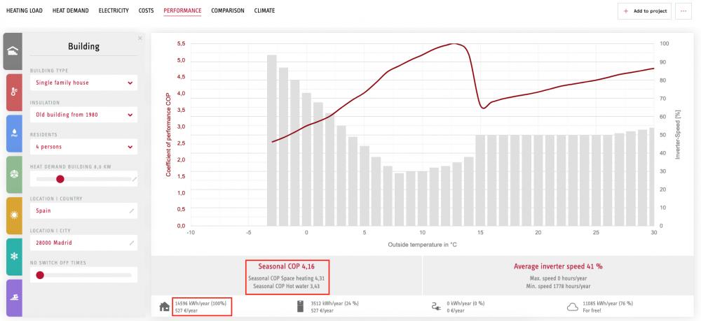

Buenas ,acabo de terminar mi instalación fotovoltaica y me he venido arriba y me estoy planteando poner una máquina de aerotermia ,mi duda es si con una de 8-10kw será suficiente para calentar la casa ,sería quitar la caldera de gasoil que ya hace años que esta apagada ,ahora estoy usando las maquinas de aire por conductos, y poner una de aerotermia monobloc ,la casa son unos 150m en dos plantas con radiadores de aluminio ,132 elementos ,bitubo ,en la zona de Toledo, la casa es del 2007 y creo que no está mal aislada ,he leído bastante el foro y veo que hay quien dice que mejor que la maquina vaya justa para que no pare ,quien dice que mejor que vaya sobrada y quien dice que es inviable ,de ahí mi duda de la potencia y de si mejor una de alta temperatura ,gracias
Intentar dimensionar un equipo por m2 y elementos es el primer error... Se calcula por el consumo anual que tienes y sabiendo qué años tiene tu caldera.
Una vez tengas estos datos se sabe la potencia que necesitas.
Para saber si puedes conseguir confort con una aerotermia, debes bajar tu caldera de gasóleo al mínimo, y ver si se mantiene un confort en casa aceptable con 45 por ejemplo. Si se puede estar con esa temperatura de radiadores, da igual que si alto o baja... que si bitubo tritubo cuatritubo...
Si necesitas 60 para estar en confort, sigue con gasóleo o ponte pellets. Porque una aerotermia sea de lo que sea de quien sea a esas temperaturas no suele ser eficiente.
Tenemos un cliente en chalet de Madrid muy muy grande, mal aislado y con cierta deficiencia en radiadores en algunas zonas de la casa que se quedan a 19,8 - 20.
Para que haya calentado todo, han pasado 5 días con un COP de 2,5 impulsando a 60... una vez alcanzado el confort de 23 que necesita, el equipo mantiene a 40 - 47 según curva con un COP de 3,5 que es ''aceptable'' para ser un equipo de 16 KW.
Está en la zona alta de San Sebastian de los Reyes... el problema aquí era que dejaba caer de noche la casa a 18 y luego pedía 23 durante el día para trabajar con FV y estas casas mal aisladas y justas de radiadores para subir necesitan horas y horas a 65 o mas... es solo un ejemplo de lo que pasa si vas a ''alta temperatura'' y con equipo de alta gama.
Pon tu caldera a 45, mira lo que pasa y dinos cuánto gastas al año en litros.

Eso ya no lo podré hacer porque la caldera lleva parada un montón de años y ya ni arrancará, creo recordar que gastaba unos 1800 litros de gasoil al año (en la calefacción podrían ser 1700 porque luego el resto del año para el acs apenas gastaba) eso si 21 grados día 19 noche ,pero hay que reconocer que el confort mucho mejor que con el aire por conductos .
Gracias por tu mensaje ,si puedo intentaré poner la caldera en marcha para hacer la prueba pero no se yo

Suponiendo unos 1800L año son 18.000 Kwh (menos factor de rendimiento estacional 80%) > 14400 kwh. Pongamos 15 para redondear.
Te hace falta un equipo de 8 KW.
Actualmente equipos de alta gama Alemanes llave en mano por unos 12.000 incluyendo 300 de ACS los tienes.
Con las que trabajo yo que son A+++ impulsando a 55, según el simulador sale un consumo anual de 550€/año pagando la luz a 0,15€ KWH. Calefacción y ACS para 4 personas en Toledo con SCOP real de 4,10. Y este simulador se equivoca muy poco... Solo que toma en cuenta el clima de 2001 que fue algo peor que ahora, por lo que los números deberían ser mejores.
Archivo adjunto 31122
Muchas gracias ,voy a intentar arrancar la caldera para ver si a 50-55° es capaz de calentar la casa ,pero creo que si porque los últimos inviernos que la tuve recuerdo que jugué a bajar la temperatura porque se empezó a hablar de que a cuanto menos temperatura impulsarse más eficiente ,pero no recuerdo a cuánto la llegue a bajar
Y por lo que he leído sería peor sobredimensionar con una de 10 porque haría muchas paradas no
