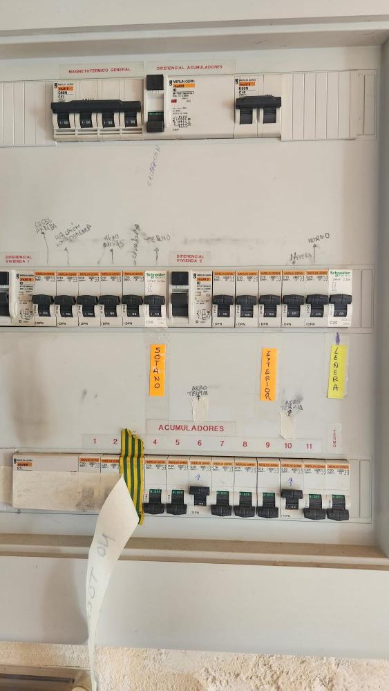

    Dejo un poco más de información porque he probado a tocar el cuadro y tengo más luz:
    Primero dejo una imagen del cuadro de luces:
    Archivo adjunto 30859
    El diferencial que salta es el de arriba que se ve bajado.
    Luego la máquina tiene dos interruptores en el cuadro de luces debajo de donde pone ACUMULADORES: el 6 y el 10.
    Si bajo esos dos (6 y 10) puedo subir el diferencial de arriba.
    Si luego subo el interruptor 6, todo bien. Pero cuando subo el interruptor 10, el diferencial vuelve a bajarse.
    Uno creo que es de la máquina y otro el de la resistencia, aunque no sé cuál, intuyo que el que falla es el de la resistencia.
    Lo que me planteo es encender la aerotermia sin la resistencia en funcionamiento... igual es una terrible idea... ¿?

    Como ya habrá intuido, si el diferencial se dispara es porque lo que hay conectado en el magnetotérmico nº 10 está en cortocircuito o derivado a tierra, no tiene nada que ver con consumo excesivo. Debería comprobar exactamente qué es lo que está conectado al 10: si se trata sólo de la resistencia que incorporan las aerotermias, no siempre se puede desconectar a saco ya que el sistema lo podría detectar como un error y la aerotermia podría no funcionar.
    Si efectivamente es la resistencia y tiene acceso a ella, se podría desconectar y comprobar con un polímetro si está comunicada (derivada a masa); en caso afirmativo habría encontrado el problema. Si no fuera el caso, deberá continuar buscando... como ha dicho, podría perfectamente ser el cableado no adecuado para la zona de exterior donde se ha instalado la máquina, pero eso sería sólo si ese magnetotérmico nº 10 se esté utilizando también para otros elementos situados en esa zona exterior.

    Tiene 1 diferencial trifásico y 2 monofáicos y no especifica cuál salta.
    Si el problema es 100% la aerotermia (muy fácil de aislar bajando todo lo demás), pueden ser muchas causas y debes llamar al SAT, en un foro es muy dificil que te diga nadie lo que te pasa.
