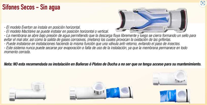

    Buenos días,
    Después de realizar la instalación y puesta en marcha por el servicio técnico oficial de la marca, sin problemas ni mas indicaciones, ahora me dice el técnico que vino a la revisión, que me falta poner un "sifón seco" en el tubo de evacuación de condensados por que no hay la distancia mínima al sumidero donde evacua, que es obligatorio al ser refrigerante R290.
    Pensando que seria una cosa normal, pues no le pregunte al técnico. Voy a comprar y pregunto por "sifón seco" y me ponen cara de pez...
    ¿Alguien puede decirme (mejor con modelo y marca) que tipo de sifón tengo que instalar?

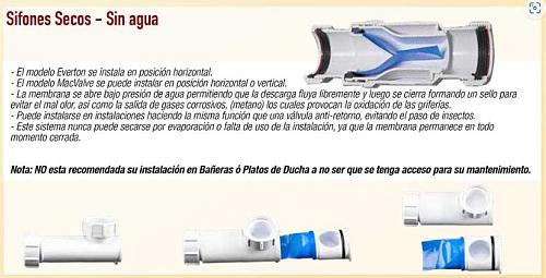

    Pues buscando me han salido a la primera:
    https://ecobioebro.es/tienda/banos/s...rton-sin-agua/

    MBC, encontrar he encontrado muchos, pero ninguno especifico para aerotermia y mucho menos con R290, que es por lo que dijo el técnico que había que ponerle....
    de todas formas, gracias por contestar
