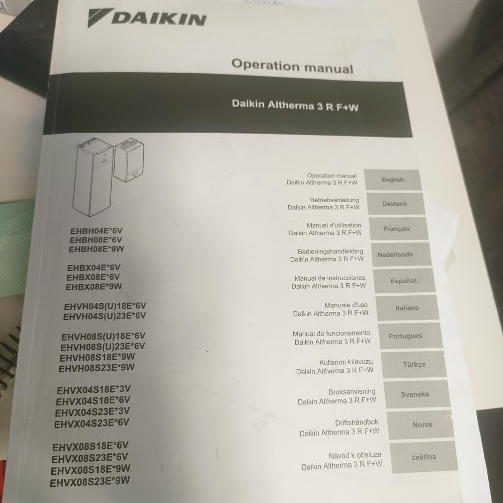

Tu manual de instalación. Pon en el buscador entre comillas como yo "EHVX08S18E*9W" y te llevara a una web de Daikin y archivo "Manual de instalación" y pulsando ahi te lleva al archivo PDF del manual de tu maquina. Son 44 paginas y 8 Mb.

Muchas gracias por decirme manual. Yo es que pensaba que te referías al que yo ya tenía que son 161 paginas pero solo 6 en español y no explica una mierda, además ya me dijo el del SAT que eso no vale para nada. Te adjunto fotos del que yo tenía que me dejó el crack del instalador. Este manual que me has indicado son 44 paginas en español!!!! Genial!! la información es poder.

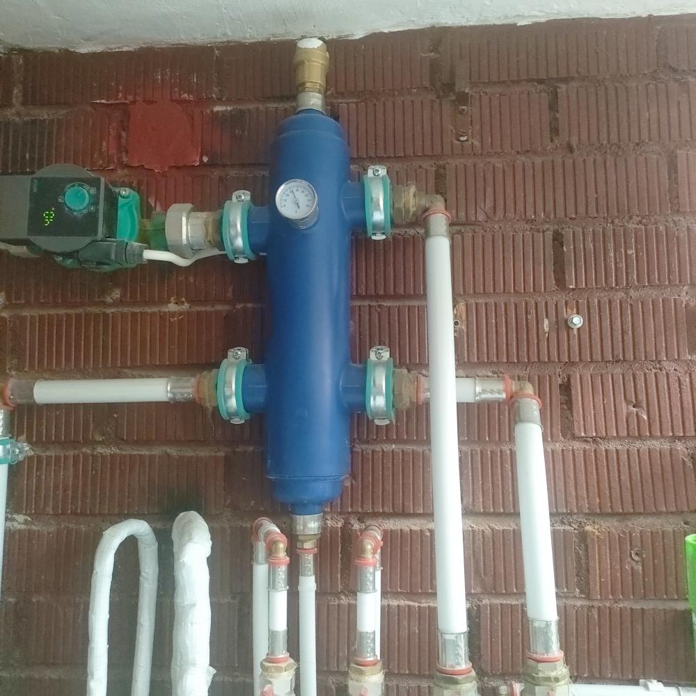

Por otro lado te adjunto foto de la botella(la botella mide 50 cm de alto por 10 de ancho) y adjunto partes de daikin, a ver qué piensas.

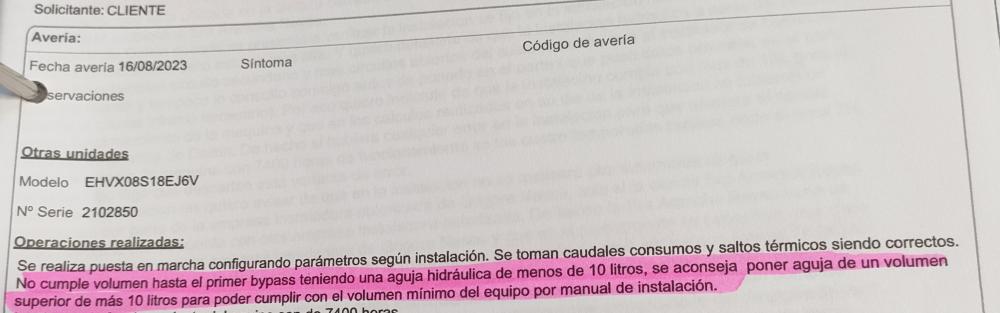

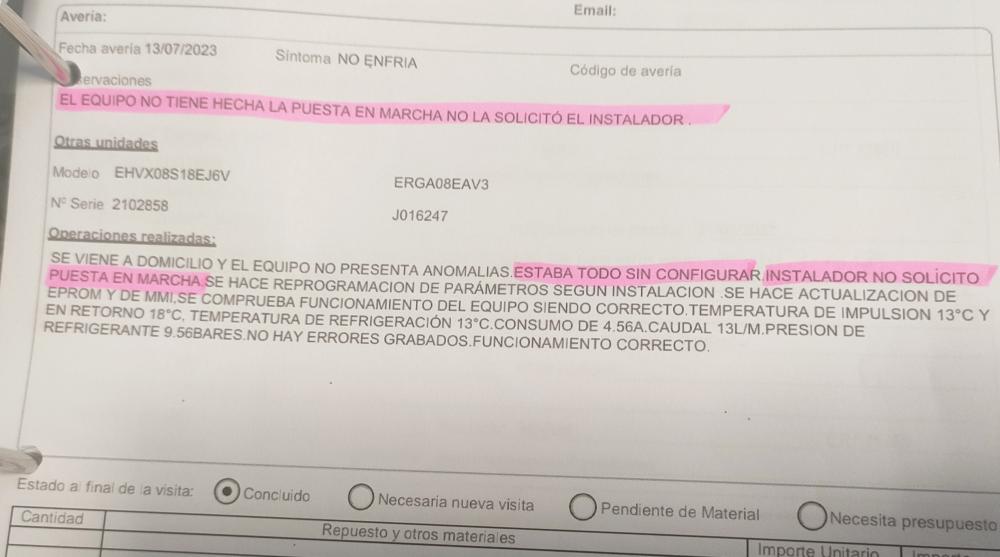

Pero tienes una sola instalación o tienes dos?.
Tienes un parte o informe del 13 de julio 2023 y para una máquina n° serie 2102858, y otro parte del 16 de agosto del 2023 con n° serie 2102850, otro.
El primero en el tiempo parece efectivamente de una puesta en marcha y que todo estaba bien. El técnico no anota ninguna incidencia en la instalacion. En el 2°, de un mes más tarde, parece que se vuelva a repetir la puesta en marcha y reconfiguración de máquina, y ya RECOMIENDA aumentar el volumen de agua.
No sé, pero si efectivamente la maquina es la misma, el técnico no esta muy seguro de nada.
Efectivamente puede que la maquina no tengas esos 10 litros de volumen de agua mínimos que pide el manual de instalación. Y para saber si los tiene o no hay que ver o calcular toda la que puede contener las tuberías desde la aguja hidráulica hasta la bomba de calor y que deberá ser mayor de 6 litros. Si es así serías aprox. 4 en aguja + 6 en tubería.
Si falta volumen de agua en primario (desde la aguja a bomba de calor) y se sospecha que el problema de funcionamiento en la instalación es debido a ello, que lo dudo mucho, se puede diagnosticar fehacientemente y solucionarlo temporalmente haciendo que la bomba de agua del secundario (la que aparece a la izquierda de la aguja) este en marcha siempre que se pone en marcha la bomba de calor. Diagnosticado con ello que todo funciona bien y dado que también se produce ACS la solución ideal sería dejar lo que hay e instalar en el tubo de retorno de agua a bomba de calor un deposito de inercia (no aguja, solo depósito, un tubo de entrada y uno de salida) de por ejemplo 10 litros.

En informe del 13 de julio 2023 y máquina n° serie 2102858 efectivamente pone todo eso de que no le habían avisado pero seguidamente pone que parametriza la máquina, que cambia la vercion de la EPROM, que pone la maquina en marcha y comprueba ademas los datos de temperaturas y presiones y, importante, no menciona nada de anomalias ni en maquina ni instalacion y de aguja. Un mes más tarde, agosto, vuelve a cambiar configuraciones y comprobar datos y ahí si, ahi es cuando hablan del volumen de agua y ACONSEJA, no dice que deba hacerse si o si.
Y lo más importante en el primer informe, en el de la puesta en marcha de la maquina 2102858 y julio 2023, que remata con (literal): "FUNCIONAMIENTO CORRECTO"
Si el problema que hay en la instalación es UNUCAMENTE que unos circuitos de suelo funcionan y otros no y el instalador que hizo la instalación no te atiende ya la única solución es que busques a otro instalador que revise y solucione los problemas que pueden ser varios y de diferentes soluciones como pueden ser aire, tapones, bomba secundario pequeña, válvulas mal conectadas, etc...
