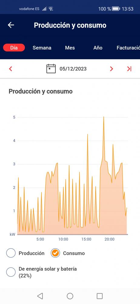

Hola de nuevo, me da un poco de tranquilidad poder hablar de este tema con alguien, empezaba a sentirme un poco solo.
Mi problema se puede resumir en el grafico de consumo de un dia normal. Veo que oscila entre 30 y 40 kwh, lo cual, traducido a dinero supone mas de 1000 kwh en un mes, es decir, 370 € solo en consumo y en un mes. El consumo que tenemos es tambien, el de 3 personas y estoy poniendo la calefaccion 3 o 4 horas al dia, (no me atrevo a mas) lo que supone que la temperatura de la casa oscila entre 16/17 y 19/20 durante las horas de sol. La casa esta muy bien aislada y orientada al sur. Si no fuera así, seria imposible estar en casa estos dias de diciembre. A veces pienso que no tengo asumido el coste de calentar una casa, pero con estos consumos, mantener la casa a 20 grados seria una locura. Lo que mas me da que pensar es que sin calefaccion y sin abrir un solo grifo, el sistema sigue consumiendo continuamente y hablo de mas de 20 kwh al dia. ¿no es un poco extraño? ¿que consumos manejas?
Con respecto a tu problema, tengo una duda. Crees que estos sistemas calientan por separado ACS y calefacción? Los dias que probé a encender la calefaccion mas horas, veo que la temperatura del deposito baja y no tiene capacidad para recuperarse, y eso afecta al agua caliente. Seguro que no comparten deposito?
un saludo
pd: intentaba insertar un grafico del consumo pero no estoy seguro si se puede ver

Buenos días.
¿Pagas a 0.37€ el KWh? ¿Con qué compañía estás? Ese precio es una estafa. Yo estoy pagando con PVPC una media de 0.10-0.16€ KWh. En días festivos el precio es mucho más bajo, rondando los 5-7 céntimos.
Te lo digo porque estás a tiempo de cambiar. ¿Tu aerotermia utiliza como emisores radiadores de aluminio, radiadores de baja temperatura, fancoils o suelo radiante? ¿En qué zona vives? Te pregunto todos estos datos para ayudarte, si soy capaz.

Gracias Glodin por participar,
creo que tenemos todos unas instalaciones de una cierta complejidad y con muchas configuraciones diferentes que hay que conocer muy bien para que tengan la eficiencia que esperamos. La aerotermia nos la venden como algo económico y un recibo de mas de 500 € de luz (dos meses) solo para tres duchas al día es como para investigar que está pasando.
Os comento:
1- empezaba a sospechar del precio que estoy pagando pero nunca había pensado en ello. Acaba de llegarme la aprobación de industria de la instalación solar y tenia previsto el cambio de compañía. Con lo que me dices del precio, me cambio, seguro!!! a ese precio que comentas, si me salen las cuentas.
2-cuando digo que arranco la calefacción 3 o 4 horas me refiero a: la calefacción está conectada pero el consumo fuerte comienza cuando manda el programador que arranca la bomba. En ese momento, comienza a circular el agua y a bajar la temperatura del acumulador. Arranca el compresor y empieza el consumo bestial.
3-yo tengo suelo radiante y vivo en Gijón-Asturias. Marca siempre 40 grados. Cuando arranca la bomba baja hasta que se estabiliza en torno a 30-32 grados. De momento nunca la tuve mas de 3 horas funcionando seguidas.
4-los consumos que tengo están entre 20 y 25 kwh al día hasta que comencé a arrancar la calefacción y se disparan. Es verdad que ya estuvo el técnico aquí y hay una pequeña fuga en el exterior. No supo evaluar cuanto podía afectar y estoy esperando a que la arreglen.
5- paciencia: comentas que la temperatura la tienes a 40º. Yo la tengo a 48º y quise bajar a 45º pero en cuanto arranca la bomba de la calefacción no me queda agua caliente para la ducha. Sigo con la duda: hay depósitos separados para calefacción y ACS? dependerá de la instalación que tenga cada uno? yo tengo un intercambiador de 220 litros pero no he encontrado un esquema de como es por dentro. Tiene conexiones para resistencias eléctricas y para sistemas de aporte auxiliares pero solo tengo un indicador de temperatura que está a 48º.
6-otra cosa para paciencia: en el NUI no veo la opcion de escoger en que modo quieres funcionar :ACS o ACS + calefaccion. Se puede hacer? En el boton M de arriba a la izquierda (suponiendo que sea el mismo modelo) puedo desconectar el modo calefaccion pero es solo aparente, realmente me quedo tambien sin agua caliente.
gracias por seguir compartiendo...

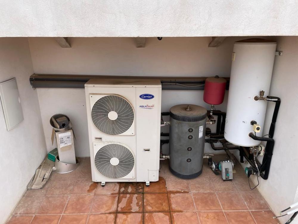

Buenos días, a ver que os parece esta instalación. ¿Qué opináis del agua que suelta la máquina?
Un saludo.Archivo adjunto 30990

¿Es una foto actual? ¿Ha tenido que realizar desescarches? Parece una cantidad importante de agua, pero habría que conocer las circunstancias en las que se ha dado eso o si es común y le pasa todos los días.
Re: Usuarios aerotermia Carrier Aquasnap
La foto es actual, los desescarches entiendo que son automáticos por la máquina (yo no hago nada). Desde que la arranque este año en modo calefacción, lo hace todos los días, me han dicho que puede ser por la bandeja de condensación(rebosa y esto provoca el charco de agua). Pero lo veo excesivo que sea continuo desde hace 2 meses.

Esa estancia donde esta instalada la máquina, ¿esta abierta por la parte frontal?, quiero decir, ¿es una terraza o algo así o es una habitación cerrada?
Si la habitación esta cerrada o no hay caudal de aire suficiente la máquina estará cogiendo el aire frio que la propia máquina expulsa, que cada vez estará más frio antes de que lo vuelva a coger y podría ser el origen de los problemas.
Si la habitación esta abierta por el frontal, entonces ¿tienes el DI y el deposito de ACS al aire?
Buenas, toda la instalación si encuentra en una especie de habitación techada y abierta por una de las paredes.
Actualmente, observó a través de la centralita que el símbolo del grifo se enciende durante unas 10 horas (calentar ACS), lo cual impide el paso del agua al suelo radiante.
Creo que son muchas horas.
Hola, 10 horas para calentar ACS y los consumos que comentas son una salvajada.
Yo no soy un profesional del ramo, pero creo que la instalación que tienes esta mal planteada, si solo tiene apertura por delante la máquina puede estar cogiendo el aire que ella misma expulsa y que cada vez estará más frio, y ya lo de dejar el DI y el deposito de ACS al aire .... ¿eso como se explica?

Creo entender que la maquina de 15 necesita 1.800 l/s de aire cuando esta a tope, viendo la foto y teniendo en cuenta que los ventiladores soplan hacia el único sitio por donde puede entrar aire nuevo, no se yo ...
Paciencia, dejando de lado el tema de tener los despósitos en el exterior y el flujo de aire, en el primer post comentas 'Este año al ponerla en modo calefacción ....', ¿en otros inviernos te funcionaba bien?

Buenas,
Gracias de antemano por vuestras aportaciones. La verdad, no había pensado el tema de tener los depósitos a las intemperie y más teniendo en cuenta que ningún técnico a hecho ninguna observación a eso. (Vivienda nueva)
Tanto la calefacción como la refrigeración han funcionado bien, eso si con consumos altos.
Creo que el problema de que esté calentando continuamente ACS y no de paso al suelo radiante, es debido a un problema con el termostato situado en el depósito de agua.
En estos días vendrán a verlo, ya os contaré.

hola otra vez.
viendo la foto de paciencia me estoy fijando en un detalle. Una cosa es el aparato que te hayan puesto y otra muy diferente es el como se plantea la instalacion en conjunto. Aqui, veo que cada instalador hace pequeñas (o no tan pequeñas) modificaciones segun su criterio o experiencia.
por ejemplo, yo tengo el NUI (control de funcionamiento) en el garaje, al lado del deposito. El funcionamiento de la calefaccion lo hago desde un termostato en casa. Eso es una funcion del NUI por lo que supongo que eso implica que algunas funciones del NUI esten anuladas, lo que me hace pensar que habrá parametros que no tengan repercusion en el funcionamiento del sistema. Y por eso, con el mismo aparato que Paciencia, seguro que mi sistema funciona de manera diferente.
Veo que tiene dos depositos instalados pero yo solo tengo uno. Me pregunto si uno es de ACS y otro de calefaccion. En mi caso, yo creo que es compartido y por eso, cuando tengo la calefaccion funcionando muchas horas, llega un momento que me quedo sin agua caliente.
Os habia comentado que yo tengo instalacion de paneles solares desde hace 2 meses. Voy a compartir con vosotros la prevision de consumo que me hizo la empresa. Es para que os fijeis que en los meses de menos consumo está muy cerca de 600 kwh/mes, esto es, 20 kwh al dia !!EN VERANO!! . Sin embargo, en invierno no llega a 900 kwh/mes, o sea, 30 kwh/dia, lo cual coincide bastante bien con los consumos que tenemos Paciencia y yo. Quizá haya que aceptarlo y darlos por buenos.
Con respecto a la fuga de la foto, a mi me pasa lo mismo. Vino el tecnico y me dijo: si el sistema trabaja muchas horas seguidas puede haber condensacion pero no es habitual. En mi caso, lo que ocurre es una valvula de expansion que hay detras de la tapa que se ve a la izquierda y que está continuamente goteando. Está pendiente que me la cambien. Paciencia, esa tapa puedes abrirla tu y ver de donde procede el agua, aunque parece condensacion. Y si está en un lugar poco ventilado, con mas razon.
Buenas tardes,
Sí, tengo recirculación de agua, está programada para dos horas por la tarde.
Esta mañana ha venido el fontanero y ha comprobado que está todo bien.
Lo único que se le ocurre es que el serpentín del depósito de ACS, se haya roto. Solución: cambiar depósito ACS pero no me garantiza que sea por eso 100%
Ha subido la temperatura del termostato del depósito de ACS DE 40° a 50° en consecuencia se ha encendido el grifo en la NUI( serían las 11:00 horas y ahora mismo sigue encendido) con lo cual no da paso al suelo radiante.
EN RESUMEN.
En la NUI no aparece ningún aviso de error, el vaso de expansión está correcto el depósito de inercia también. Ha estado mirando un grifo termostático que tenemos en el baño( por si se hubiera roto esa válvula y provocara pérdida por ahí) pero el grifo está bien.
Queda cambiar depósito de ACS, que no es barato.
Ver si el depósito del acs está pinchado es muy fácil. Si lo está, el circuito de calefacción cogerá presión hasta igualar la del grifo. Haz esa prueba y si no pilla presión olvidate de cambiarlo
Buenos días,
Después de la visita del fontanero todo se ha regularizado. Lo que se hizo fue cerrar una llave de paso para que el depósito de ACS dejará de recibir agua durante 24 h (la llave está al lado del depósito). No se sabe porque, una vez volvimos a abrir la llave de paso, la máquina se ha regularizado y ya no está tanto tiempo calentando agua para ACS, lo cual hace que el suelo esté caliente.
La prueba de la llave era para comprobar si el depósito de ACS, estaba picado.
¿Alguna idea de por qué se ha normalizado? ¿Alguna obstrucción en esa tubería y al cerrar y volver a abrir se ha deshecho?
