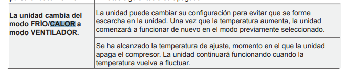

En el propio manual de instalador viene esto:
Archivo adjunto 30736
¿Ya que no trae esa programación que me gustaría que os parece hacérsela yo mismo...? tengo un termostato wifi aparte y he visto que en Google Home puedo configurar escenas, podría poner esto:
