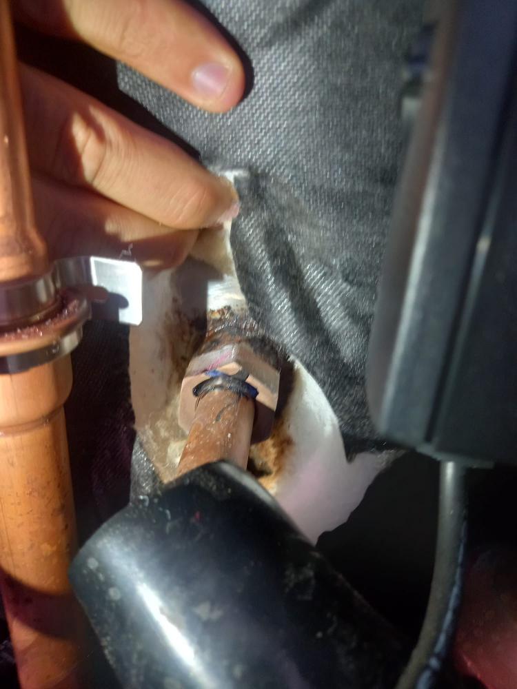

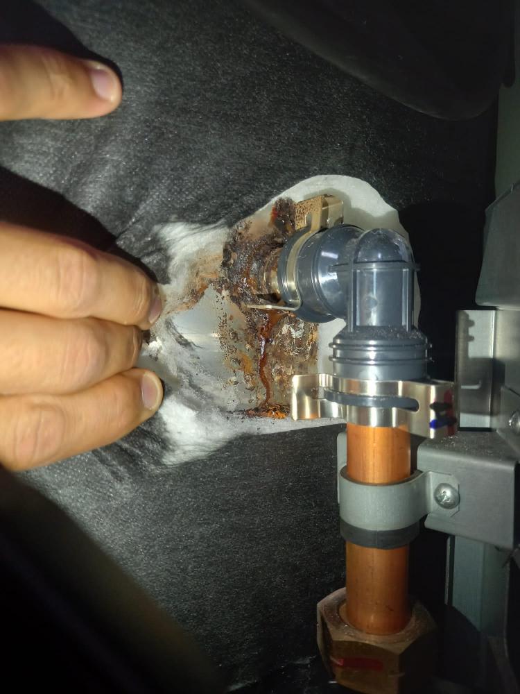

    Buenos días,
    Hace hace 6 meses instale una aerotermia Mitsubishi Ecodan con Hidrobox 200L.cual es mi sorpresa que a los 4 meses empieza a supurar agua por debajo(me entere de casualidad al oir el ruido bomba de condensados)reclamo al servicio técnico y vienen.Sorpresa el agua "dicen" que esta a 200mg de Clorulos y que no entra en garantia... Llamo a un amigo y me dice que tambien le paso y que le cambiaron el Hidrobox entero y otros dos casos.Simpre coinciden en que son de primeros del 2023.Miro en la web del ayuntamiento Sant Andreu de la Barca y laboratorio da 120Mg Clorulos cuando en Barcelona da 195Mg.Total ha salido una remesa mala de principios de este año y no quieren reconocerlo para no pagar los 3000€que vale reponer el Hidrobox NO VENDEN EL DEPOSITO POR SEPARADO.
    Estoy buscando afectados por este fraude en garantía para que el usuario final no sea engañado por Mitsubishi.
    Gracias.Ecodan Hidrobox Duo 200 pierde soldaduras deposito a los 4 meses-ecodan-2.jpgEcodan Hidrobox Duo 200 pierde soldaduras deposito a los 4 meses-ecodan-1.jpgEcodan Hidrobox Duo 200 pierde soldaduras deposito a los 4 meses-ecodan-3.jpg

    Predeterminado Pido perdon,la culpa eran corrientes galvanicas
    Hoy ha estado el servicio técnico y el tierra tenia una tensión de 230V.

    He visto que has cerrado el caso, pero te quería preguntar.
    Me está pasando exactamente lo mismo. Me pierde agua por varios puntos y las soldaduras tienen el mismo aspecto que las tuyas. También me han dicho lo del agua, pero de momento me cambian por garantía 2 de las vainas que pierden. Aunque sé que ese no es el problema. Además es una construcción de obra nueva y todos los vecinos tienen el mismo equipo. Ninguno tiene problemas excepto nosotros, y el agua es la misma.
