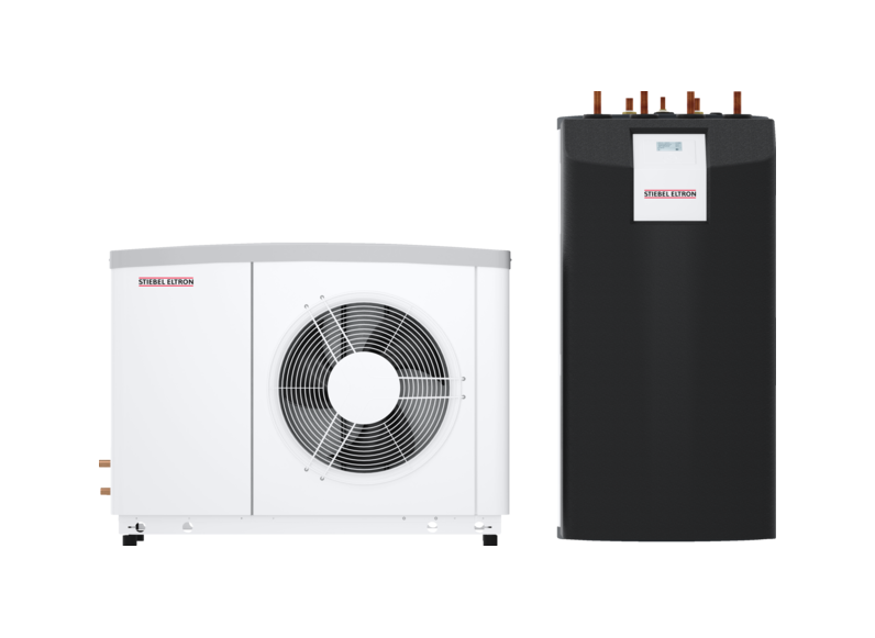

    Nosotros para esos casos usamos un equipo de 4 KW con unidad interior completa de ACS, sin inercia y sin termostatos ni zonificaciones. Algo así...
    Son equipos completos que quizás andan por los 6000€ + montaje.
