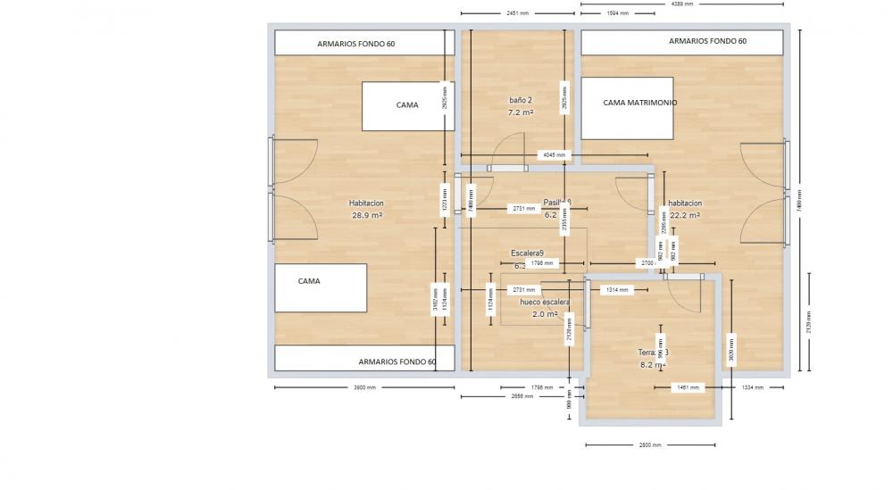

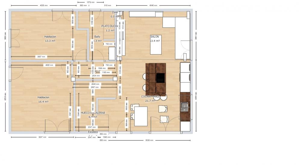

suelo radiante, que corrugados debo pasar
Hola, estoy llegando a la fase de mi obra en la que voy a hacer el suelo radiante yo. La maquina que ponga seguramente sea una monoblock de 5KW .
Tendré dos colectores de 7 circuitos en cada planta. La idea es no poner muchos termostatos al principio, solo uno por planta en la zona del salón y el otro seguramente en una de las estancias del bajocubierta , pero estoy a tiempo de dejar los tubos pasados por si decido poner uno en cada estancia.
Corregidme si me equivoco por favor, Entiendo que debo pasar de donde quiera tener termostatos un tubo corrugado a donde vaya a poner el colector verdad?
También debo dejar conexión eléctrica en cada colector para las electroválvulas
¿De la máquina a los colectores debo pasar también tubos?
¿O ahora no es necesario todo funciona por wifi?
Archivo adjunto 30449
Archivo adjunto 30450

Un tubo desde cada termostato al colector que le toca (al menos dejar claro un camino).
Un tubo desde la caja de corriente más cercana a cada colector (al menos dejar claro un camino)
Un cable de LAN a cada colector no es mala idea pero todos esos sistemas van con WIFI también.
Un tubo desde un colector al otro, pero este mas gordo.
Un tubo desde el colector mas cercano a la unidad interior de aerotermia.
Con eso está mas que cubierto.
