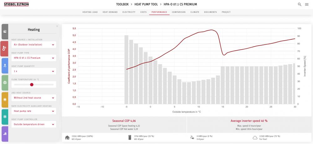

Hola, primero debes calcular bien el equipo que te hace falta.
Suponiendo que tengas una eficiencia estacional del 75-80% (ya que 16.000 en Salamanca y en 150 m2 me parecen bastantes...).
Un equipo bueno, si consigues una tarifa plana tipo 0,14-0,16€ más el apoyo solar, para producir digamos unos 11.000 KWH que me parecen más razonables, te puedes ir a un equipo de 7 - 8 KW. Con 116 elementos si no tienes zonas, válvulas termostáticas y demás, tampoco te hace falta inercia.
Sobre los 12 - 14 k tienes sistemas llave en mano con equipos Europeos para esta instalación. Contando si te das prisa que puedes solicitar la ayuda de 3000€, pues bajas a 9 - 11 k.
Como ejemplo en clima tipo Valladolid, un equipo bueno puede llegar a estos números:
SCOP de 4 y consumos de calefacción y ACS para 4 personas sobre los 600€/año.

Basado en el consumo actual, los 16.000 KWH pero ajustados a la eficiencia estacional. Luego una vez sabes la demanda ''real'' de tu vivienda en KWH buscar una aerotermia que los cubra con una eficiencia aceptable. Busca un buen profesional que trabaje con una buena marca, lo primero.
