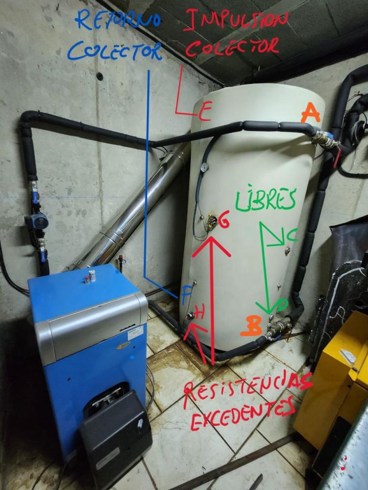

Os comento, actualmente tengo una instalación con una caldera de gasoil a la que quiero añadir un equipo de aerotermia daikin altherma de 16kw, si en un futuro veo que es suficiente con la aerotermia la idea es eliminar la caldera de gasoil. La actual caldera trabaja contra un deposito de inercia de 1000L que tiene entradas aparte de para Resistencias eléctricas, solar térmica y aerotermia .
Este deposito de inercia alimenta un colector del cual salen 2 líneas, una para el suelo radiante de la planta baja y otra de la planta alta, otra linea para el deposito de ACS de 300L y otra linea para calentar la piscina.
La duda que me la están planteando los instaladores, es que dicen que este deposito de inercia es muy grande y me proponen eliminar tanto el de inercia como el de ACS para colocar uno de 300L especifico que haga las 2 funciones y que de esta formar priorizar siempre el ACS, que es mas eficiente...
Cuando monte el deposito de inercia era ya con previsión de poder añadir en un futuro la aerotermia, (antes de montar este deposito tenia otra caldera y solo tenia el actual deposito de ACS de 300L y la caldera funcionaba directa contra los circuitos)
Que opinais?

Hola, gracias por responder, la casa esta en las rías baixas de Galicia, son 120m2 la planta baja y 70m2 la alta. la piscina es de 50m3 y vivimos 4 personas. Tengo instalación fotovoltaica y desde el mes de abril/mayo hasta septiembre/octubre, caliento tanto el ACS como la piscina con los excedentes solares con resistencias contra el tanque de 1000L. Ahora me proponen ACS de 300L nuevo para la bomba de calor y un DI de 200L.
Crees que con esa Aerotermia de 16kw es suficiente para mantener todo tal cual tengo ahora mismo?

Pues con los equipos que tienes y pensando en un nivel de aislamiento normal, con una de 11kw estarías servido, y si me apuras y puedes mantener el equipo de gasoil posiblemente con una de 8kw también

Gracias Juan, si, la idea es mantener de momento la instalación de gasoil mientras me aseguro que en invierno estoy cubierto, si en un futuro arreglo sin arrancar la de gasoil la acabaría desmontando probablemente. El deposito de inercia de 1000l, crees que puedo mantenerlo con la Aerotermia? El resto de la instalación trabajaría como hasta ahora, cuando hay demanda arranca bomba de circuito correspondiente y listo.

Si piensas quitar en un futuro el gasoil ,inclínate por una de 11 kw. En cuanto al DI ya que lo tienes quedate con el e intenta que la unidad interior te lo gestione. Me explico lo ideal sería que la aerotermia por medio de una válvula inversora te descargara la mitad superior por encima de los 55ºc y la mitad inferior por debajo de los 45ºc.La alimentación al acumulador sacarla de la parte superior y la alimentación al suelo y la piscina de la mitad inferior.

Gracias Juan
He estado dándole vueltas a lo que comentas (tiene mucho sentido) pero no se si este deposito tiene esas opciones que comentas, al ACS entiendo que puedo sacarlo igualmente por la salida "E" pero, para la piscina y el suelo radiante, podre utilizar alguna de las Libres? Y la Aerotermia puedo conectarla en la toma "A" y "B" cuando retire la caldera obsoleta, aprovechando la T podría tener la caldera de gasoil y la de aerotermia conectadas tal y como tenia las otras 2 antes?
Archivo adjunto 30291
