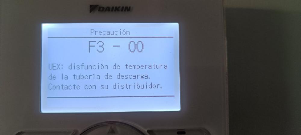

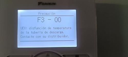

error F3 00
hola hoy me salto este error F3 00 UEX- disfunción de temperatura de la tubería de descarga alguna solucion de como reparar
salu2

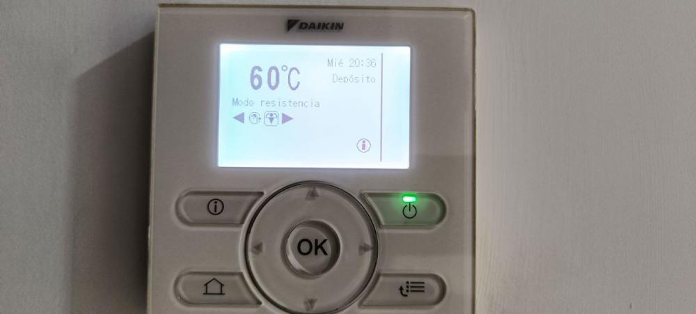

Re: error F3 00
bueno la aerotermia esta baja de gas me dijo el técnico que la pare y que ponga el ACS en modo resistencia es lo que ice pero apenas calienta el agua casi fria sale es un daikin altherma algún consejo

Re: error F3 00
Ese error indica alta temperatura de la tubería de descarga del compresor (mayor de 115°C) y ello puede ser debido a falta de refrigerante y obviamente también a fallo de la propia sonda. Si te han diagnosticado falta de refrigerante y lo han hecho comprobando in-situ esa falta de refrigerante y/o el estado de la sonda, es recomendable dejar la máquina parada y sino se ha descubierto donde esta la fuga de ese refrigerante también dejar las tuberías de agua de calefacción en la unidad interior cerradas y el circuito de agua de la misma unidad interior vaciadas (resumiendo, su intercambiador refrigerante-agua vaciado).

Re: error F3 00
Hola las sondas son nuevas eso ya quedo descartado ahora falta que venga a ver si hay alguna fuga de refrigerante el tema es que asta que vengan estoy con el ACS en modo resistencia que el agua sale más bien tirando a fría yo pensaba que con la resistencia el agua saldría más caliente espero que no tarden en venir a reparar

Re: error F3 00
Entonces si solo han sustituido las sonda de descarga y no han comprobado presiones de trabajo y otros datos de funcionamiento de la máquina no pueden estar seguros de que el error sea producido por falta de refrigerante. La sobretemperatura en descarga compresor puede deberse también a otras causas y no solo falta de refrigerante.
Si realmente falta refrigerante es que hay una fuga del mismo y por lo tanto cuanto antes se localicé la fuga y se evite la perdida de gas mucho mejor y menos problemas, sino se puede fugar totalmente y entrar aire y agua/humedad en el circuito frigorífico.
El asunto del ACS supongo es un problema de configuración.

Re: error F3 00
configuración no se puede ser el mio esta a si en teoría esta en modo resistencia
