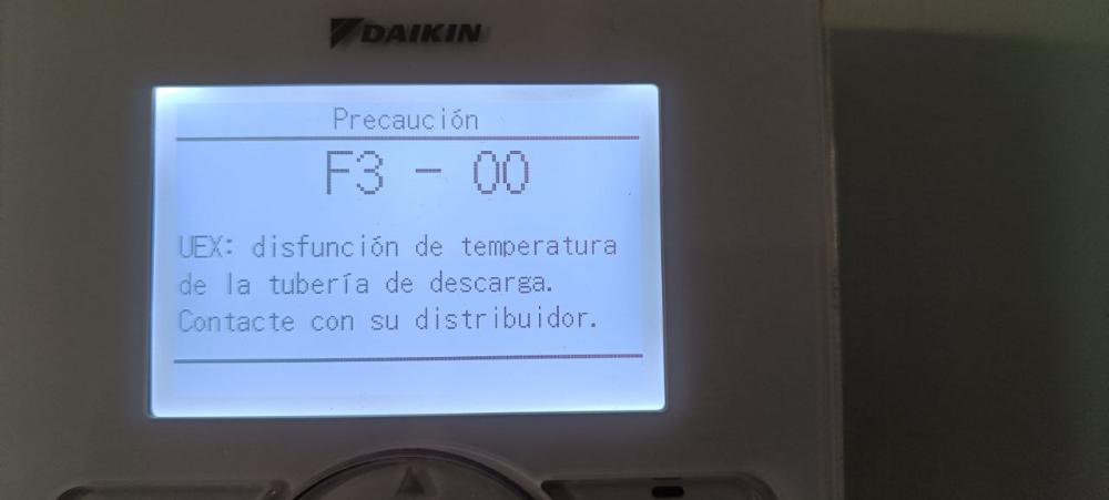

hola hoy me salto este error F3 00 UEX- disfunción de temperatura de la tubería de descarga alguna solucion de como reparar

Si quieres que alguien te responda, tendrás que poner el fabricante y modelo de la máquina.
si tiene razón perdón daikin altherma
bueno rectifico esta noche salto el error F3 00 unidad exterior alguna idea de como solucionarlo

bueno la aerotermia esta baja de gas me dijo el técnico que la pare y que ponga el ACS en modo resistencia es lo que ice pero apenas calienta el agua casi fria sale es un daikin altherma algún consejo
Ese error indica alta temperatura de la tubería de descarga del compresor (mayor de 115°C) y ello puede ser debido a falta de refrigerante y obviamente también a fallo de la propia sonda. Si te han diagnosticado falta de refrigerante y lo han hecho comprobando in-situ esa falta de refrigerante y/o el estado de la sonda, es recomendable dejar la máquina parada y sino se ha descubierto donde esta la fuga de ese refrigerante también dejar las tuberías de agua de calefacción en la unidad interior cerradas y el circuito de agua de la misma unidad interior vaciadas (resumiendo, su intercambiador refrigerante-agua vaciado).
Hola las sondas son nuevas eso ya quedo descartado ahora falta que venga a ver si hay alguna fuga de refrigerante el tema es que asta que vengan estoy con el ACS en modo resistencia que el agua sale más bien tirando a fría yo pensaba que con la resistencia el agua saldría más caliente espero que no tarden en venir a reparar
Entonces si solo han sustituido las sonda de descarga y no han comprobado presiones de trabajo y otros datos de funcionamiento de la máquina no pueden estar seguros de que el error sea producido por falta de refrigerante. La sobretemperatura en descarga compresor puede deberse también a otras causas y no solo falta de refrigerante.
Si realmente falta refrigerante es que hay una fuga del mismo y por lo tanto cuanto antes se localicé la fuga y se evite la perdida de gas mucho mejor y menos problemas, sino se puede fugar totalmente y entrar aire y agua/humedad en el circuito frigorífico.
El asunto del ACS supongo es un problema de configuración.
configuración no se puede ser el mio esta a si en teoría esta en modo resistencia
