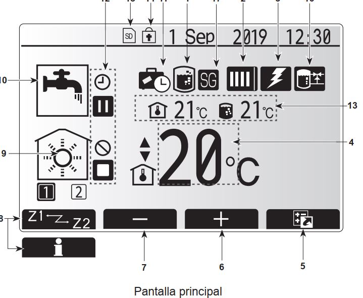

Hola, vereis por mucho que leo el manual no se muy bien como cambiar el modo invierno y verano en mi modelo de aerotermia Missubishi Ecodan ERST20C-VM2D.Archivo adjunto 29765
Este es el mando de la aerotermia, entiendo que hay que pulsar en la casilla que pone "calefaccion" icono de una casa y cambiar desde modo calefacion a modo refrigeracion. Ojala sea asi, pero no se si es asi de simple y no hay que cambiar la temperatura. Resido en Barcelona por si la temperatura media de alli es algo que hace falta. Muchas gracias por adelantado y sigo investigando :)

Hola y gracias, por lo que se no. Hay una forma de que selecciones en que mes cambia a uno u otro modo, pero como es la primera vez que lo hago. Por lo que lei es aconsejable hacerlo. De echo, cuando en el menú cambio a modo refrigeración, la temperatura cambia de 45 a 13. Imagino que sera el modo de cambiar la temperatura del agua para que el aire acondicionado sea frío. Gracias, sigo investigando

Si la consigna pasa a 13 es verano.

Si es suelo radiante, es mucho. Si es radiadores está bien... pero no entiendo por qué no es variable según sonda exterior.

Botón redondo el que más a la izquierda está, mantienes pulsado asta que se meta solo en el menú.
Con la flecha te metes en la casa y lo pones en verano.
debes confirmar con el chek

Muchísimas gracias, lo he echo. Me lo apunto para el invierno que viene :)
