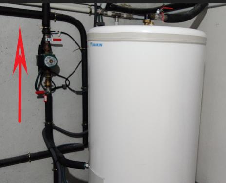

De todas maneras ahora que veo la foto adjuntada sí tienes esa válvula antirretorno a la salida de la bomba, comprueba que no esté pisada o averiada.
La tuberia de salida del depósito de ACS es de 25mm de diámetro, no se si se puede considerar grande como para que valga la pena pensar en poner un sifón.

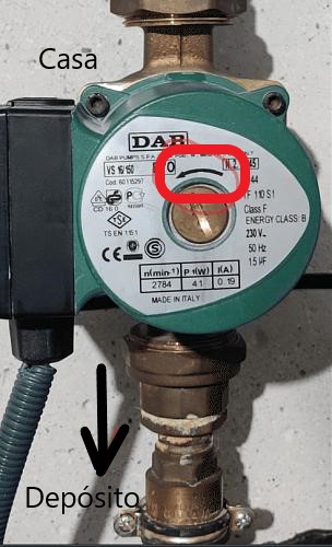

@juanrom, creo que tengo un problema serio de conceptos, la electricidad la entiendo y me atrevo, con esto de la hidráulica ando perdido, efectivamente hay una válvula anti retorno justo debajo de la bomba de ACS, he quitado la abrazadra y ahí esta, con la fecha del sentido de flujo apuntando hacia abajo (hacia el depósito).
Mi error viene de que yo cogí la bomba del suelo radiante, la Grundfos, vi el sentido de giro que indica con la fecha en la pegatina, y vi en la anti retorno que tiene encima que el sentido de flujo es de abajo hacia arriba, como en la flecha que he pintado en rojo, obvio ya que viene de la aerotermia y se va al colector.
Después he mirado en la de ACS y he visto que el sentido de giro que indica en el frontal es el mismo, con lo que entendí que cogía el agua por abajo y la sacaba por arriba, igual que la del suelo radiante, y que el sentido de flujo seria el mismo, entrado por abajo y saliendo por arriba, igual digo una burrada porque la flecha que indica el sentido de giro en el frontal de la bomba no indica por donde entra y sale el agua, pero ... ¿no estará montada al revés y ha forzado la válvula anti retorno?

Recuerdo haber visto una foto donde se ve la anti retorno. Por eso no he dicho nada. La circulación se la hace por termosifón. Sube la caliente y cae la fría. Sin más… válvula de zona. Saludos
Si, parece claro cual es el problema, como he comentado antes, ni me había dado cuenta de que la antiretonorno estaba debajo de la abrazadera en la parte inferior, porque la estaba buscando en la parte superior, igual que con las Grundfos del SR.

Lo bomba no gira al revés solo gira a derechas como las agujas del reloj. Una recirculacion de acs circula hacia el depósito. No hacía la casa. Saludos
Gracias por vuestra paciencia, se que soy muy zoquete con estas cosas.
Si, tengo claro que la recirculación sale del depósito y vuelve.
Por lo que comentas de que la bomba gira a derechas, yo sigo pensando que la mía puede que no sea el modelo correcto, porque aparentemente, gira a izquierdas, al revés que las agujas del reloj, por abajo sale la tuberia que va al deposito y por arriba la de la instalación de la casa, la flecha negra indica el sentido del flujo en la válvula antiretorno, que seria el correcto, peor la flecha de la bomba marcada en roja, indica que gira a izquierdas:

Mi miedo es que en lugar de coger el agua por arriba, y sacarla hacia el depósito por abajo, lo este haciendo como indica la flecha roja:
Archivo adjunto 29854

Tomo nota, eso hare, habrá que desmontar las dos cosas porque no veo por ningún lado el sentido del flujo en la bomba (si que lo veo en la válvula antiretorno).
Re: ACS aerotermia recircula agua ... ¿con la bomba apagada?
Hola de nuevo, no he podido desmontar del todo la bomba, pero aflojando las abrazaderas he conseguido girarla y efectivamente en el cuerpo de la bomba indica el sentido del flujo y parece ser correcto, es el mismo que indica la válvula antiretorno.
Ya he aprendido que la flecha de la pegatina frontal no tiene nada que ver con el sentido del flujo, ahora queda solucionar el problema.
