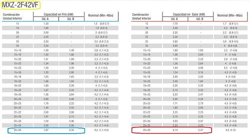

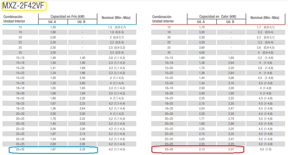

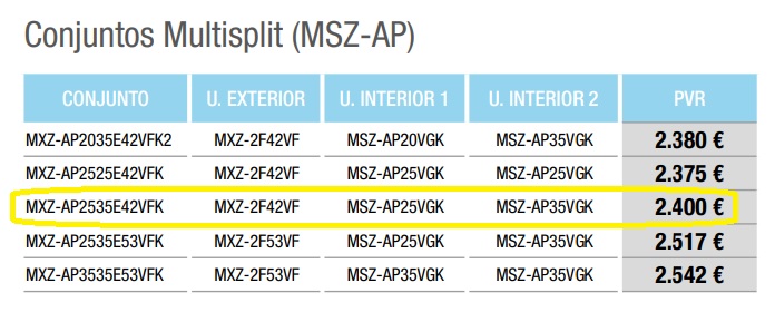

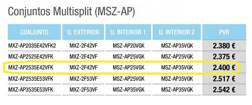

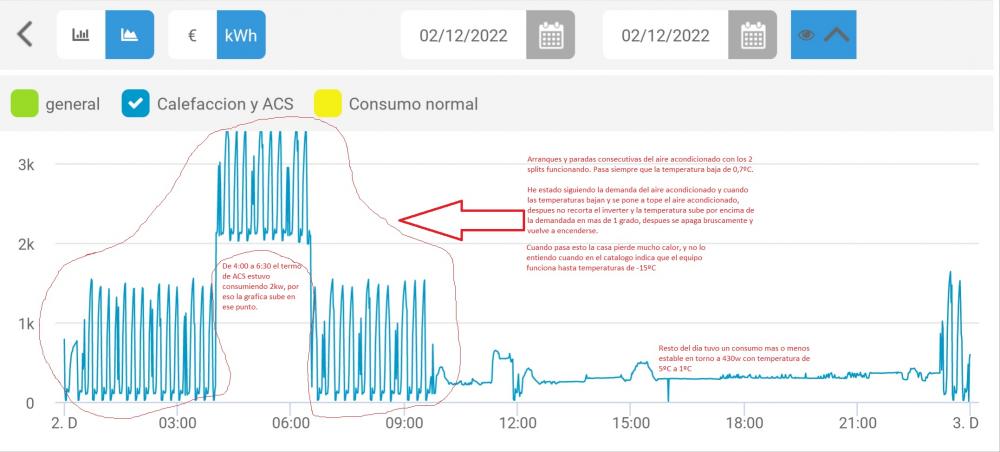

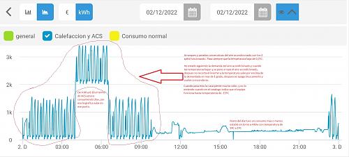

    Lo siento, pero no estoy seguro de cual es la conclusion a la que quieres llegar.
    La instalacion que me han realizado me parece bastante buena, la maquina exterior perfectamente ventilada situada a 3m sobre el suelo y sin estar encerrada en ningun sitio de cara al Este.
    Los splits interiores estan uno a unos 3m y el otro a 7m ambos medidos desde la maquina exterior en linea recta, aunque apenas tienen ninguna curva desde la maquina exterior a las interiores.
    La maquina hace arranques y paradas porque cuando hiela el inverter es como si no existiera, se va a potencia maxima y como calienta por encima de la demanda, despues se para. Pero bueno, esto no viene a cuenta aqui. Que cuando no hiela funciona genial, y controla genial y saca unos consumos muy buenos regulando con consumos de 300w, 400w o poco mas. Pero lo dicho, parece muy bonito hasta que la temperatura baja a 0ºC y pierde toda esa eficiencia porque no sube a 600w o 800w (esta maquina tiene una potencia nominal de 4.5kw y es con un consumo en el entorno de los 800w 900w cifra que nunca le he visto consumir). Cuando empieza a hacer los arranques y paradas sube a 1500 o 1600w de consumo soltando mucho calor y a los 10 minutos las demandas suben por encima de 22ºC o 23ºC y se para otra vez, y asi en bucle infinito.
    Mitsubishi y Refryel (servicio tecnico oficial de Mitsubishi en Ponferrada) dicen que es normal.
    Eso si, aun no me lo han dado por escrito despues de llevarme todo el invierno quejandome.

    Es muy sencillo. Si ves y estudias solo un poco la web de Mitsubishi Electric, su implantación mundial, sus equipos y su experiencia en bombas de calor, y haces lo propio con los de su presunta "competencia" comprenderás que realmente en Europa y en el mundo mundial tiene en calidad y cantidad pocos competidores.
    Por lo que cuentas parece que tienes una instalación de bomba de calor aire-aire con un 2x1 con una potencia nominal en la unidad exterior de 4,5 kW. Que sepas primero que en estas maquinas la temperatura exterior que marca un cambio en su modo de funcionamiento no es 0ºC sino que es a 5ºC ya que es por debajo de esta ultima temperatura cuando comienzan los deshilos.
    En tu caso lo primero que habría que comprobar es la compatibilidad de las unidades interiores con la exterior, la adecuación de potencias unitarias al conjunto y la configuración de las unidades al conjunto, y obviamente comprobar también que las unidades interiores son las adecuadas a cada uno de los recintos o habitaciones que van a calentar. Deberías de probar también el funcionamiento con solo una unidad interior y posteriormente la otra y sus funcionamientos de una en una.
    abr 2012

    Entonces, me temo que se complica un poco la cosa... estás 100% seguro que esas paradas son debido a descongelamientos? porque si es sobre dimensión no tiene arreglo en expansión directa.
    Ni lo uno, ni lo otro, los arranques y paradas es porque el inverter no controla, cuando la maquina arranca se va a maxima potencia y como la temperatura interior se pasa de la demanda se para de golpe (por eso mas de 40 arranques en una sola noche de helada).
    No son desescarches, alguno si, pero los desescarches puede ser 1 cada 3 o 4 horas (No he dicho nada de eso en ningun sitio).
    Con los datos que doy, tambien queda claro que no es sobredimensionamiento, si la maquina funciona bien cuando no hiela, no es problema de sobredimensionamiento. Lo mismo que no es esta escasa de potencia porque si le pones demandas muy altas la maquina se va a ellas.
    Es problema de que la maquina no funciona correctamente el inverter SOLO cuando hay heladas. Es decir una maquina buena de Mitsubishi no me funciona el inverter cuando hiela y estos señores me dicen que es su funcionamiento normal, aunque despues en sus caracteristicas tecnicas dicen que funciona perfectamente hasta -15ºC.

    Cita Iniciado por PepitoSaltamonte Ver mensaje
    Pues por lo que dices, es muy probable que sea una cuestión de parámetros... vamos tiene toda la pinta.
    De todos modos cuando el inversor se pone a toda pastilla puede ser por otro motivo (otro sensor) y no afectado por la demanda interior. Y si la máquina no le da tiempo a evacuar ese calor producido en tras en bucle. Desde un fallo de un sen sor, parámetros o hasta ubicación de la unidad externa retroalimentando.
    Si el inversor está jodido, no trabaja nunca.

    Pues con lo que dejan de desear, con mal funcionamiento y servicio tecnico que no soluciona problemas, prefiero comprar algo barato. Por lo menos cuando se rompa un equipo por exceso de arranques y paradas te cuesta la mitad que este equipo de Mitsubishi (y me ahorro los adjetivos que opino de Mitsubishi porque no quedarian finos).
    La compatibilidad de los equipos interiores y exteriores es total segun catalogo de Mitsubishi. El conjunto es nuevo con gas R32, montado en septiembre, exterior mxz-2f42vf interiores: msz-ap25vgk + msz-ap35vgk (no precisamente las mas sencillas, ni baratas, solo quedaba un modelo por encima superior a estas unidades en gas R32).
    La potencia de la maquina exterior a -7ºC son 4.5Kw, la potencia que podrian llegar a disipar las 2 interiores son 6kw. Un montaje bastante comun en estas maquinas.
    Cuando ocurre, no creas que es por tener las maquinas interiores en manual a tope de caudal y de exigencia de temperatura, pasa en Auto o en Manual y aunque las maquinas interiores esten moviendo poco aire y sin exprimir su potencia (es decir con caudales bajos y salto termico bajo), aunque se consiguen menos arranques si pones el maximo caudal de aire y mas temperatura por ejemplo los 27 grados que comente anteriormente.
    Por debajo de 5ºC y por encima de 0ºC funciona perfectamente, puede que igual a 0,5ºC o incluso alguna ocasion a 1ºC haya fallado, pero te aseguro que a 2ºC funciona perfecta, comprobado dias enteros que hemos pasado a esas temperaturas este invierno.
    Las unidades interiores calientan una vivienda de 86m2 bien aislada, el split 35 en un salon de unos 21m2, el split 25 en un pasillo largo y que siempre se tienen abiertas todas las puertas de todas las habitaciones (incluida salon).
    Da igual lo que hagas, fallan pongas 1 solo split, u el otro, pasa lo mismo (la diferencia de poner un split es que cuando la maquina se va a maxima potencia, no sube tanto la potencia y se queda en unos 700w u 800w pero como tampoco controla el inverter se pasa tambien de la demanda y se acaba parando aunque en este caso consigues que haga menos arranques y paradas porque produce menos calor y tarda algo mas en pararse).
    Mi conclusion es clara, o algun sensor de temperatura esta mal y hace que nada funcione, o tiene un problema en el inverter, o la maquina entera de Mitsubishi es una basura a pesar de ser nueva con gas R32 y actual.
    La unidad exterior no se me imagina una mejor forma de ubicarla, a 3 metros sobre el suelo sujeta a la fachada con mucho espacio para que entre el aire por la parte de atras y unos 6 metros hasta la fachada de enfrente, por los laterales no tiene nada que le impida el movimiento del aire.
    Un tejadillo si le vendria genial, pero no son necesarios para las bombas de calor.
    Tus maquinas, las 3, son compatibles. Si has pagado 4.000 Є por ellas con montaje e IVA incluido te lo han cobrado bien, muy bien, ya que de PVP (lista precios 2022) las maquinas estaban en 2.400 y por tanto un precio de venta con IVA y montaje incluido deberían de haber sido aprox. 2.800/2.900 Є si el montaje no era extremadamente complicado.
    Deberás reclamar también al vendedor de las maquinas para que el reclame también el SAT central de Mitchu una solución al problema.
    abr 2012
    Norte
    1.541
    Predeterminado Re: Aerotermia York
    [QUOTE=PepitoSaltamonte;462833]
    /QUOTE]
    Que no sean equipos en plan AEROTERMIA de los mejores, no quita lo valiente y no creo que en AA sean una basura... alguna configuración no anda bien en ese equipo. Insiste e incluso reclama en la propia web, porque el fallo parece evidente de localizar... a mí me suena a parámetros.
