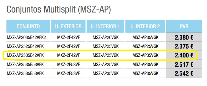

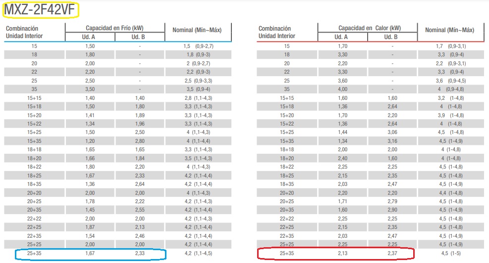

Por potencia y caracteristicas va sobrada, si en lugar de demandarle 21, 22 o 23 grados le demando 27 en adelante una noche de helada, la maquina se va a potencia maxima y como en el caso de demandar 27 grados le cuesta llegar a la demanda, en ese caso no se para, o no para hasta llegar a los 27 grados, que al cabo de varias horas es capaz de llegar a esas temperaturas.
Es que ese era el argumento inicial del servicio tecnico Refryel, poca potencia para calentar una vivienda, pero el argumento no se sostenia por este motivo.
Soy ingeniero y antes de montar la maquina tenia muy bien realizado el calculo de necesidades termicas, me hubiera sobrado con una maquina de 3kw para mantener 21 grados en la vivienda. Esta maquina supuestamente es capaz a dar 4,5kw a -7ºC que es la temperatura mas baja que he visto en la zona.
