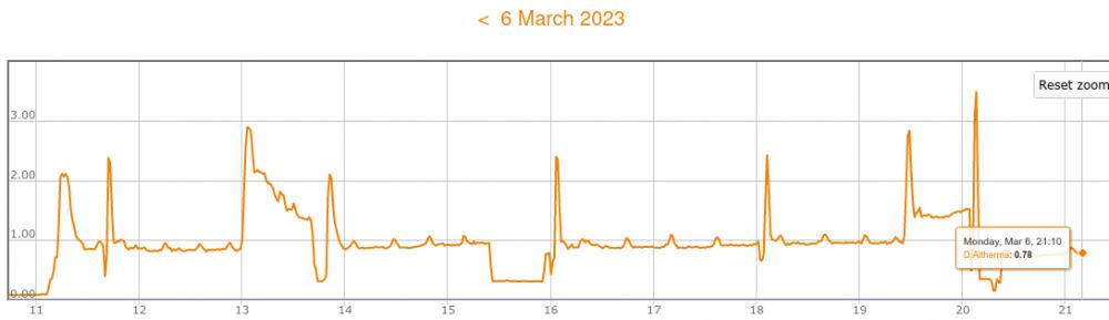

Yo no tengo esos problemas que se comentan de que se mezclan las aguas, se igualan las temperaturas y se para la máquina, supongo que eso le pasara a gente que tiene este montaje con DIs de 30 litros y las bocas juntas, la mía va del tirón durante horas, hoy por ejemplo no ha hecho mucho frio y quitando las dos vece que ha hecho ACS, lleva solo una parada en todo el día:

Hola , Yo tengo exactamente ese DI pero de 80l y en verano funciona mejor el suelo refrescante, que la calefacción en invierno y eso que en invierno ya funciona bien.
Yo no tocaría nada hasta ver como te funciona.
