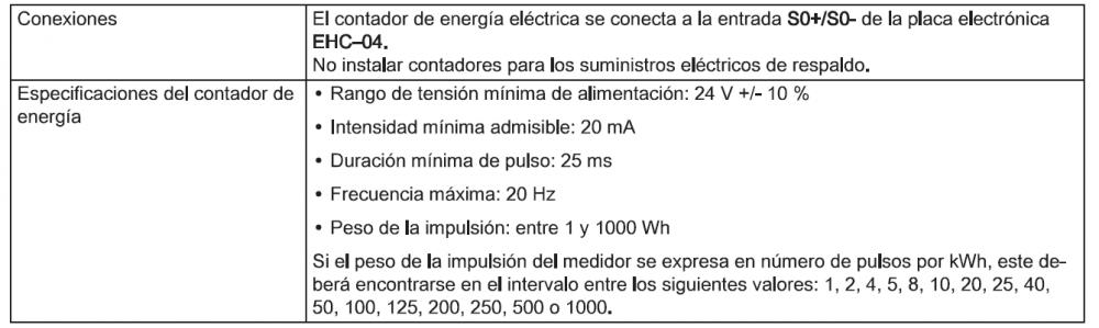

Mediciones en BAXI PLATINUM BC IPLUS V200
Buenas a todos,
Tengo un sistema de aerotermia de BAXI el modelo PLATINUM BC IPLUS V200. Desde la aplicación y el termostato inteligente se puede consultar y configurar el consumo que se realiza de luz y de gasto de agua caliente. El problema con el que me encuentro es que a veces da esas mediciones y otras no, por lo que le hice una consulta a BAXI y me dijeron que me hacía falta lo siguiente:
¿Alguien me podría por favor indicar donde puedo comprar lo que me especifican?. Por lo que veo con la leyenda de la placa no debe ser difícil instalarlo, pero no sé si perdería la garantía, por lo que sino pagaría por que lo instalase el servicio técnico oficial.
