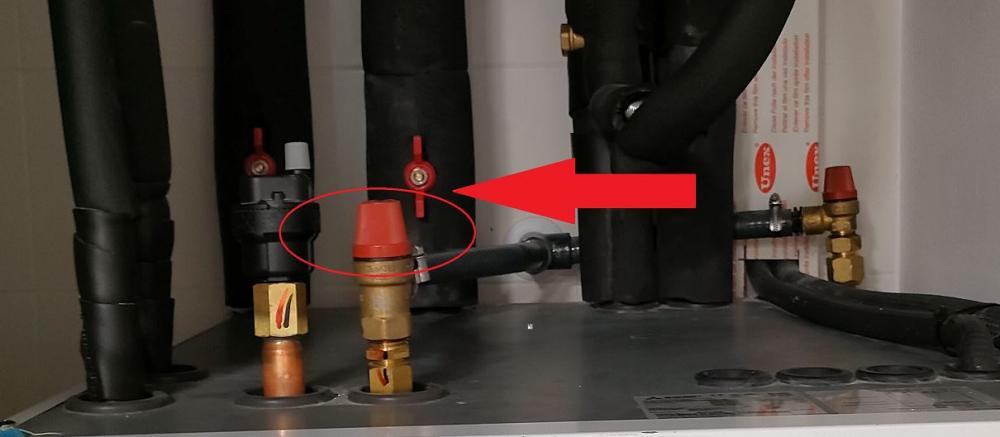

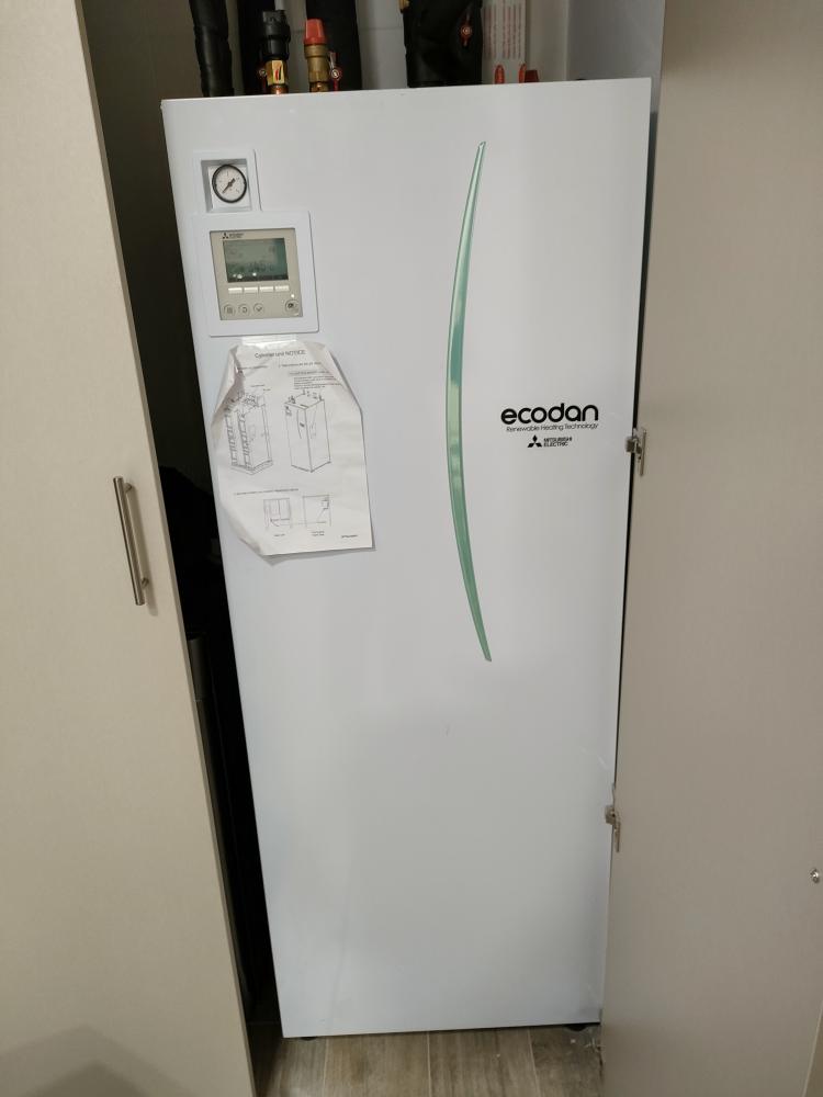

Hola y gracias por adelantado, vereis soy nuevo en el aerotermia, tengo la MiEcodan hidrobox duo en casa.

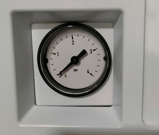

Limpiando he apretado sin querer la valvula roja que tiene encima (os enviare fotos) y ha perdido toda la presion. No se como hacer para que vuelva a recuperarla, la he dejado en marcha, han pasado un par de horas y parece que sube pero muy lentamente. No se di dejarla toda la noche y el dia, ya que me voy a trabajar para ver si recupera la presion. Pero tengo muchas dudas, tengo miedo dejarla encendida y que pase algo.
¿no hay que hacer nada mas que encenderla para que recupere la presion?
¿recuperara su presion idonea y no seguira subiendo y dara problemas?
Si la apago por precaucion no se si perdera lo que ha recargado hasta ahora. No se que hacer, si algun experto me puede ayudar, gracias

Esa es la válvula de seguridad del lado agua. La válvula abre automáticamente cuando se superan los 3 bar de presión en el agua o manualmente como lo has hecho tú.
No hay ningún problema por tocar la válvula pero ahora has vaciado agua y te falta agua en el circuito. Tendrás que abrir la válvula de relleno de agua hasta que en el manómetro te marque 1,5 bar aproximadamente y después poner la máquina en marcha y ver si la presión no baja en cuyo caso puede ser que la válvula de seguridad ya no cierra bien.

Si la presión que indica el manómetro no se queda sobre más o menos 1,5 o 2 bar, y fijo, no deberías dejar la máquina en marcha.
En la foto que has puesto se ve de izq. a dcha, purgador, válvula seguridad calefacción y válvula seguridad ACS.
La válvula de llenado estará cogiendo el agua del tubo de entrada de fría para el agua caliente sanitaria.

Hola si lo que has activado es la válvula rojo dentro del círculo esa es la válvula de seguridad del sistema por lo que has vaciado parte del agua del sistema (la de ACS es la del fondo).
A veces esas válvulas rompen la membrana y ya no vuelven o sea quedan abiertas... pero no creo que sea el caso.
Debes localizar la llave del llenado y meter presión en frío hasta llegar a 1,2"
Debería ser una llave azul que creo que puede ser el tubo que sale bifurcado de uno de los dos tubos de la derecha. Aunque puede ser que tengas el llenado en la calefacción por ahí...
Lo que ves que ha subido es que al calentarse como aún quedan 0,2" de presión, sube... por eso no metas más de 1,2" en frío, o te subirá demasiado en caliente.

Muchas pero que muchas gracias, como un técnico y le dio presión, la llave estaba muy escondida, pero ahora que os leo. Le ha dado 1,5 ¿creeis que es demasiado? ¿Puede dañarla? Gracias
Re: Perdida presion Ecodan al girar valvula ¿como recuperala? gracias
Depende del vaso de expansión que tengas.
El agua al calentarse se expande, si el vaso es pequeño (o tiene poco o mucho aire), verás que sube mucho de presión.
en frío, a 1, 1,1 o 1,2 es más que suficiente. No es necesario someter a más presión a una casa normal... esto depende un poco de tamaño, alturas, etc...
Si en caliente no superas 1,8 o 2" pues déjalo.
