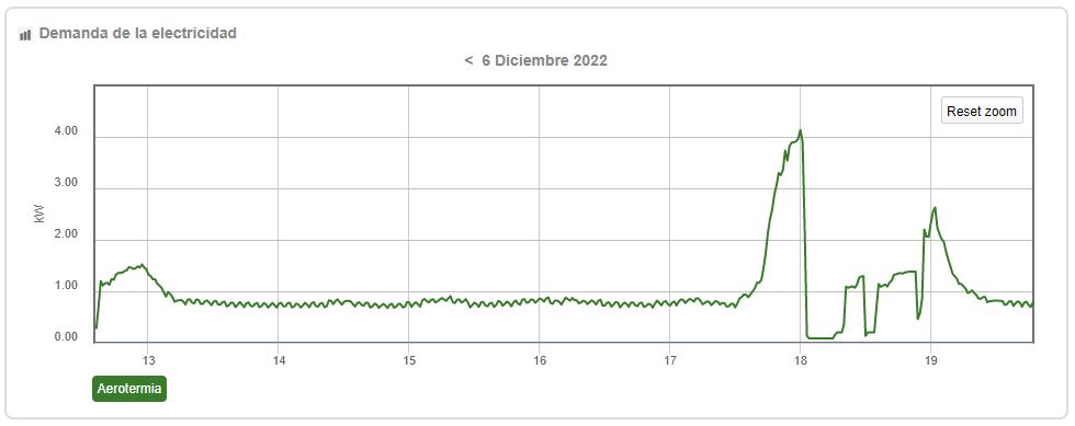

Hola a todos:
He de mostrar mi agradecimiento a todos los que estan participando en este tema, que me esta resultando muy atractivo y me ha servido para tirar a la basura unas cuantas teorias que venia sustentando. Cambiando completamente la estrategia que estaba utilizando estoy mejorando mucho el rendimiento que puede dar mi equipo.
Aqui teneis el ejemplo de lo que he tenido esta tarde donde he estado manteniendo unas cuantas horas con el funcionamienti en continuo y con un consumo muy moderado. El pico de la derecha es del calentamiento programado del ACS.
Archivo adjunto 28831

Otro ejemplo perfecto de una máquina modulando con un consumo por debajo de 1 kWh durante varias horas. Si tienes confort con un consumo ajustado, enhorabuena, también hay quien tiene un sistema bien diseñado y ajustado :)
