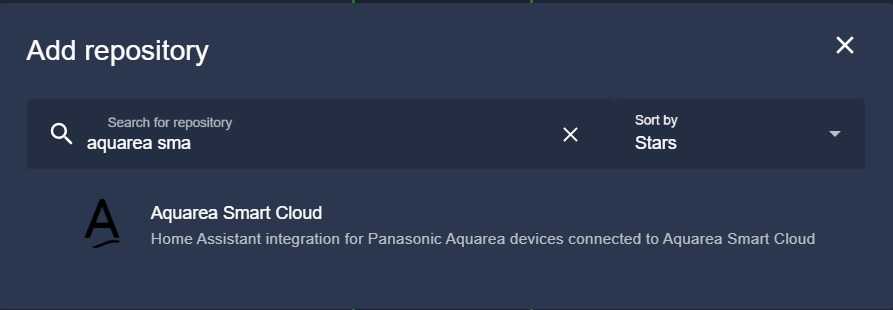

Hola
Has intentado bajarte de HACS el repositorio "Aquarea Smart Cloud" ? No es compatible con tu Aquarea por ser anterior a la G? Lo has intentado al menos con esta solucion?
Archivo adjunto 29014
