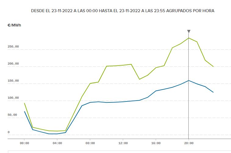

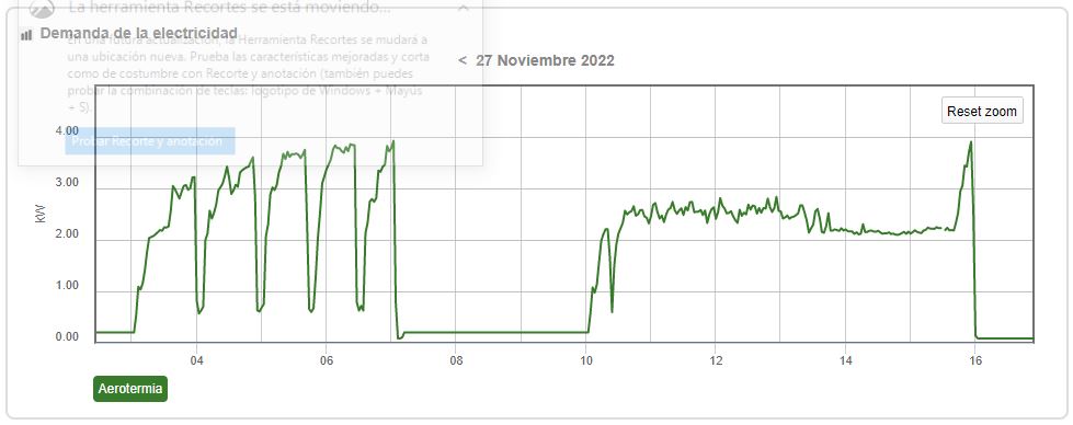

Yo suelo programar el equipo (Altherma 2 de 11kW)para que funcione a las horas de menor precio y hoy me he encontrado con este grafico con puntos cada minuto. En ambos tramos se reliza al final un ciclo de calentamiento del ACS a 50ºC
En el periodo nocturno la temperatura ha sido de alrededor de 1ºC, por el día hemos estado entre 5-10 ºC.
Los valores que mide el equipo hay que corregirlos multiplicando por 1,17.

Pues parece claro que, aún siendo las horas más baratas, si lo que estás buscando es ahorrar en la factura de la luz no tiene mucho sentido arrancar la máquina cuando más frío hace y peor rendimiento tiene (parece que has tenido 4 desescarches, no?) porque es cuando más te va a consumir.
Fijate que el segundo tramo es mucho más benévolo en cuanto a consumo de refiere.
Plantéate un cambio de estrategia.

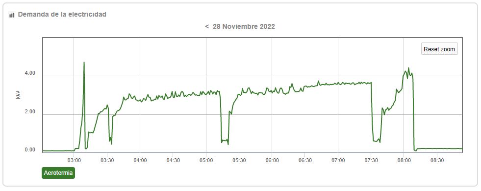

MLC, estoy con boassss, mi máquina es igual que la tuya, e intento usarla en horario diurno que en mi zona pueden suponer 10 grados o incluso más de temperatura ambiente (claro que yo tengo precio único 24h).
En el peor de los casos cuando inicia el trabajo con el suelo frío, he visto consumos de 2,8 kw/h o así, creo que nunca 3 (de momento), y va descendiendo de forma que en una par de horas puede estar en 1,5kw/h, no se cuanto dependerá de la casa y tal, pero veo que la tuya llega casí a los 4 kw/h (si es que entiendo bien el gráfico), que igual es porque trabaja con mucho frío y el cop se hunde.
En mi caso los picos mas altos los da con el ACS en los ultimos momentos del calentamiento cuando se acerca a los 50 ºC a los que le tengo graduado por prevención de la legionelosis, aunque para estar completamente seguros habria que llegar a los 65ºC, segun otros basta con 60, de vez en cuando, temperatura que estas maquinas no pueden alcanzar, o quizas si activando todas las resistencias, pero yo las tengo bloqueadas.
Este grafico es de esta noche y el pico final es el ACS donde el consumo aplicandole la correccion de 1,17 se pone en 5,2. Como habeis dicho se evidencia que el COP va bajando desde el principio donde habia unos 6º y el amanecer donde habia bajado hasta unos 2º. Pero aun asi desde el punto de vista economico compensa pese al mayor consumo, en proporcion menor que el ahorro por la bajada de precios de estas horas, ciertamente bordeando el limite por lo que si las noches que se presenten más frias tendre que cambiar la estrategia.

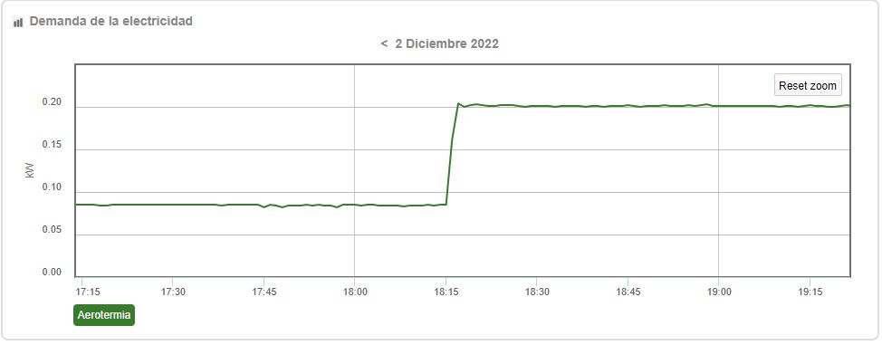

A mi se me activa el mecanismo de circulación que forma parte del sistema anti hielo a unos 6º. Me recomendaron no desactivarlo salvo que el liquido del circuito llevara anticongelante. Cuando se activa esta circulación me pasa la medida continua que tengo de la potencia del sistema de unos 80 W a unos 200 W. Supongo que si la temperatura desciende mas empezara a actuar el compresor para calentar el liquido.
Esto me ha hecho esta tarde cuando ha empezado a bajar la temperatura. El equipo habia estado trabajando hasta un poco mas de una hora antes del salto de consumo, aprovechando la energia de la fotovoltaica.

Esos 200 serán de la bomba, circula conforme se activa la protección, y luego el compresor arranca de cuando en cuando, no es que suba mucho el consumo, pero a mí me suponen hasta 25 inicios por noche.
Me gustaría saber qué realmente lo que protege ese sistema es la unidad interior y el agua del SR. Siendo así, en mi caso que tengo la máquina en la caldera, ahora mismo a -1° fuera, el cuarto está a 14°, y el suelo a 20-25, veo muy complicado que llegue a estar en riesgo.

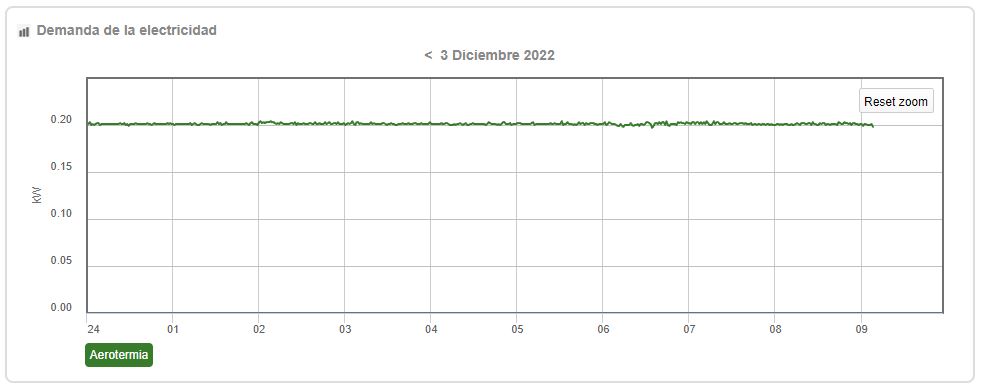

Pues a mi no me ha arrancado el compresor en toda la noche, mientras la bomba si ha estado funcionando. Efectivamente es la bomba porque se ve su caudal en la pantalla de información del monitor, en el apartado de sondas.
En unos minutos arrancara el compresor porque el equipo esta programado para empezar a calentar cuando los paneles solares comienzan a tener producción, aunque las previsiones de hoy no son muy buenas y tendra que tomar de la red. Bien es cierto que entre las 10 y las 17 tenemos los precios minimos del dia en PVPC.
En mi caso la tuberia externa tiene un tramo inferior a 2 metros y bien aislada hasta que entra en el equipo externo. Pero si pasan varios dias sin arrancar el compresor pudiera congelarse. Hoy ha rozado la helada (+0,7ºC), pero ayer si heló (-0,8ºC).
