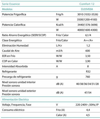

Cuanto consume un split de aire acondicionado en calor?
Muy buenas! Estoy planteándome colocar un split de aire acondicionado para utilizarlo a modo de calefacción para una vivienda aislada, y estoy haciendo números para saber qué capacidad de batería necesitaría para poder contar con un split de aire acondicionado.
Suponiendo que pongo una temperatura de 21-22º... para una zona cálida del mediterraneo.
Agradecería si alguien sabe aproximadamente cuánto le está consumiendo. Se que hay mil variables, y que tenemos la ficha técnica que dice por ejemplo 1kw por cada hora, pero no se en qué condiciones se está basando dicha cifra.
Muchas gracias!!

En los catálogos de los equipos y fichas técnicas de las bombas de calor aire-aire, o split bomba de calor de aire acondicionado, aparecen tablas con los diferentes modelos, la potencia térmica -nominal- en frío y calor de ellos y también muy posiblemente la mínima y maxima, consumo y rendimientos, y abajo del todo en que condiciones exteriores e interiores. Exteriores en calor son a 7°C y en refrigeración a 35.
En los catálogos y fichas de la bombas de calor aire-agua esos mismos datos ya aparecen dentro de la tabla.

Ese cacharrillo que parece de Hisense aproximadamente 1 kW en frío y algo más en calor (1,05) pero como pues ver no indica ni incluso si la potencia térmica que indican es la nominal o máxima y mucho menos las condiciones o norma que aplica para dar los datos.
Como el montaje es el mismo con un aparato que con otro gasta algo más de dinero y piensa en Panasonic, Michubichi Electric, Daikin...

Ese modelo no se si es o no inverter. Tienes otro equipo de la misma marca y modelo pero acabado en B que si es inverter y del que dan muchos mas datos incluido el consumo (Calefacción y Refrigeración nominal de entrada) a potencia mínima y máxima: https://expertclima.es/hisense-dj35v...o-1x1-r32.html
