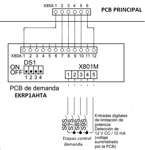

O sea, como tu maquina admite hasta 4 entradas digitales de control de potencia o de demanda (conector X801M), para en tu instalación optimizar funcionamiento y número de paros-marcha repito lo que he dicho.
* DI + aguja + bomba (se pueden sustituir dejando más circuitos permanentemente abiertos)
*Control de potencia (4 niveles) según por ejemplo condiciones exteriores (en cuyo caso tienes que contactar en el SAT).
No te había preguntado sobre esto porque no había leído nada sobre posibilidad de control de potencia, todo lo contrario, creía que esta máquina no podía regularse.
Tienes confirmado que mi máquina ERLQ011CAV3 (und. ext) y EHVX11S18CB3V (und. int), cuenta con esa opción?.
Esta noche miraré el tema de los contactos que tenía para ver esto y la posibilidad de control con termostato externo.
Acabo de hacer una búsqueda en el manual y efectivamente aparce el conector que indicas,X801M, relacionado con el PCB de demanda que no tengo idea de que es, estudiaré el tema.
Si. Cuenta con esa opción y muy seguramente te faltará la tarjeta PCB necesaria para ello y que va conectada a X85A de la principal en la EHVX11S18CB3V, la estrategia y contactos externos del control y la configuración y prueba de todo ello. Seguidamente tendrás que contar con el SAT de Daikin.
El problema es que en mi ciudad no hay SAT, vienen de fuera (170kms) para hacer la puesta en marcha, aquí hay una fontanería que las instala y tienen un chaval que hace los mantenimientos y tal, pero si echais pestes de los servicios oficiales imaginate lo que puedo pedirle a estos.
Viendo que controlas del tema del panel de conexiones ese que lleva, no sabras si a través de la entrada X2M o de alguna otra puedo controlar el encendido y apagado del TAI?.
