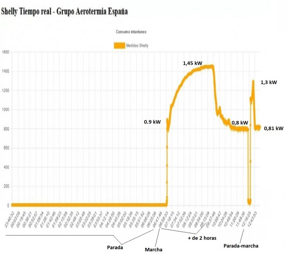

y de momento tengo la máquina capada al 40% de su potencia máxima las 24 horas, posiblemente tu enero sea como este noviembre mío
Lo que Elsita nos cuenta se corresponden con la realidad o es mucho cuento?.
En la curva que el mismo adjunto hace uno días a principios de mes, y donde nos contaba lo mismo además de que su maquina bajaba hasta el 20% de potencia, a poco que se vea se puede ver perfectamente.
Tiene la maquina en marcha 24 horas?.
Tiene capada la maquina al 40%?
La maquina le baja hasta el 20%?
La maquina le funciona bien?
Además de su maquina bomba de calor pone en marcha el split, o la estufa de leña o la de butano.....?
Mirad y estudiar bien su grafica (https://www.solarweb.net/forosolar/a...tml#post452277 ) y vosotros ustedes mismos.

He leído el post que enlazas y la verdad es que soy poco entendido, de hecho por eso vengo a pedir opiniones aquí, y la verdad es que, mientras Elsita me ayuda o me da datos. Tú lanzas una serie de preguntas, enlazas e imágenes que dejan en duda lo que dice el que intenta ayudar.
y yo, aparte que preferiría, desde mi desconocimiento, que no lanzases cuestiones, sino que las respondieses argumentándolas, te lanzo a ti otras preguntas ¿qué crees que gana Elsita mientiéndonos? ¿nos venderá la máquina? ¿la instalación?¿busca que realicemos una mala inversión sólo por joder a la gente?
Yo, desde fuera, y sin querer posicionarme, pues no conozco lo que pueda haber entre vosotros, veo a una persona que da datos, intenta contar su experiencia y otra que lanza preguntas que intentan dejarlo en evidencia sin dar más explicaciones. Discúlpame, pero no lo entiendo
No hay absolutamente nada.
Tu crees que da datos, yo creo que da opiniones y algunos presuntos datos que el mismo con otros contradice. Por ejemplo el ejemplo que he mencionado .....
Dice que tiene la maquina 24/7 y en la SU grafica vemos que la arranca a las 7:00 am. El dato correcto es que la tiene 24/7 o 12/7 o qué?.
La puede tener como le de la gana eh, pero que lo aclare y lo cuente bien para que nadie se lleve a engaño. Y obviamente, tú, si quieres, puedes seguir todos sus consejos ciegamente y al pie de la letra.
